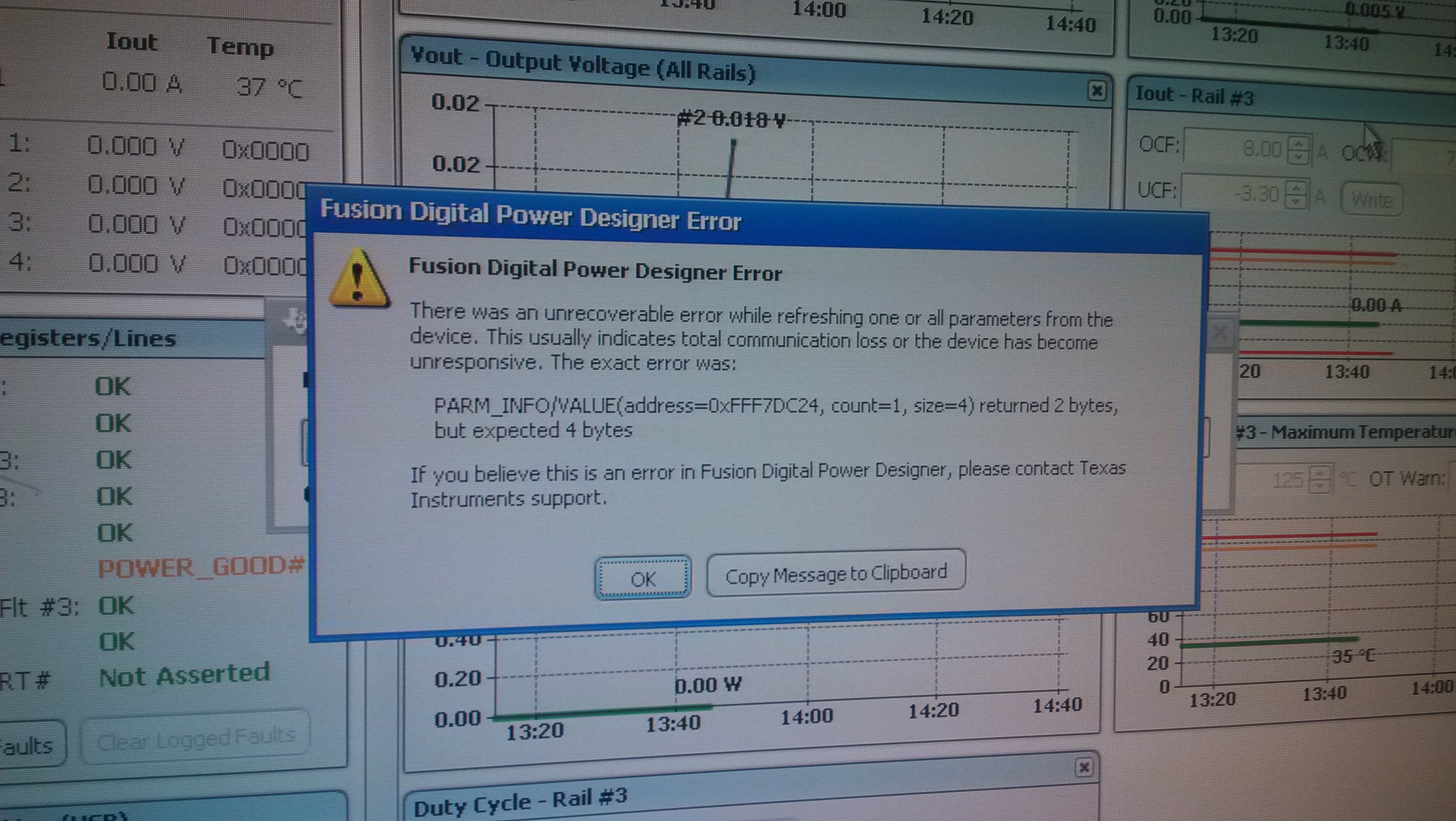

9244带两个7242,有三路输出正常,一路无输出
我用9244带了2片7242,共4路输出1V左右的电源,第1 路无输出,第2、3、4路输出正常,PowerGood信号为低。测量9244第1 路的PWM输出引脚是高电平,而第2、3、4路输出正常的PWM波;用GUI软件进行仿真测试时,出现 的提示。我将第1 路反馈回路断开,外接一个1 V的信号,其PWM输出引脚还是高电平。以为是9244的问题,已经换了一片新的,都快崩溃了,求各位大神解救啊!!!
