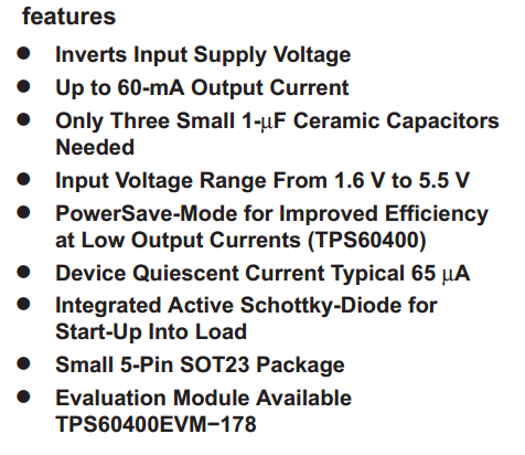

早期接触了TPS60400这款芯片,电流能达到60MA.在电荷泵芯片应用里面来说已经算很高了。

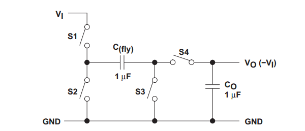

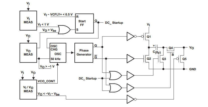

里面的结构

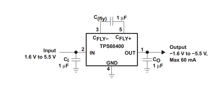

用法超级简单。外部只要三个电容就行了。其中2个还是输入和输出的2个滤波用的电容。后面自己加了几个电阻来测量这芯片的效率以及输出的电流。为了测量输入的功率。在输入端加了一个22的电阻,这样就可以算出输入的功率了。以此来算出这芯片的效率。
芯片PDF官方给出的指标如下图。

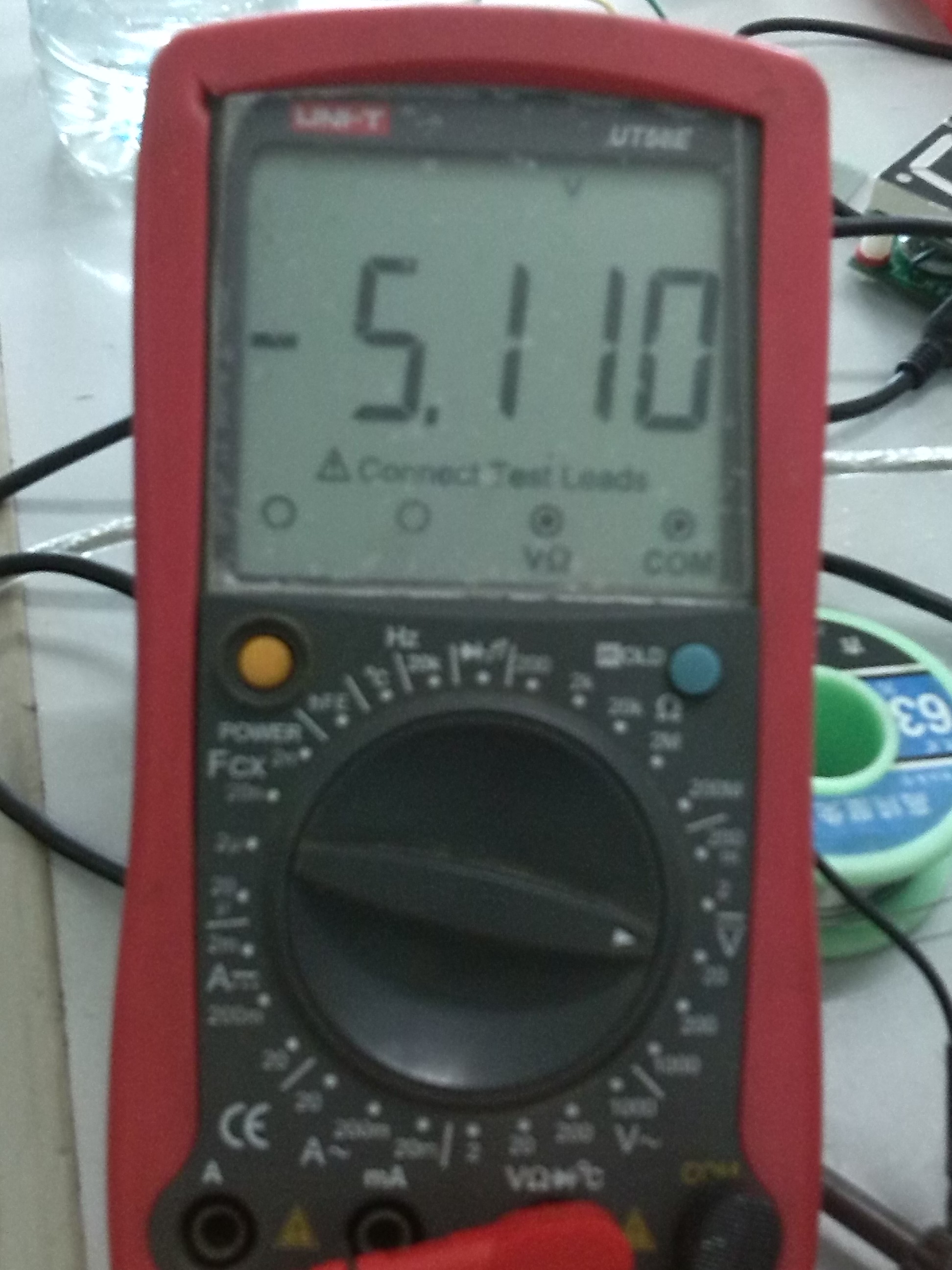

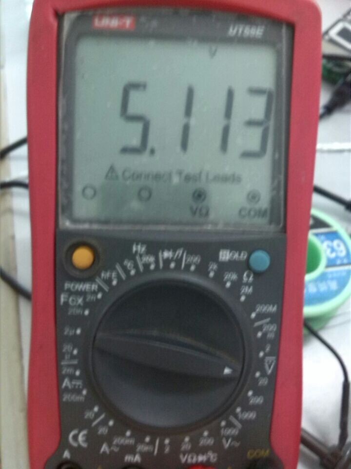

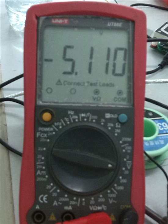

下面是实测电路部分。首先上电。空载。输出直接了接了电容至第。输入输出关系如下。基本就是直接为负的输出。

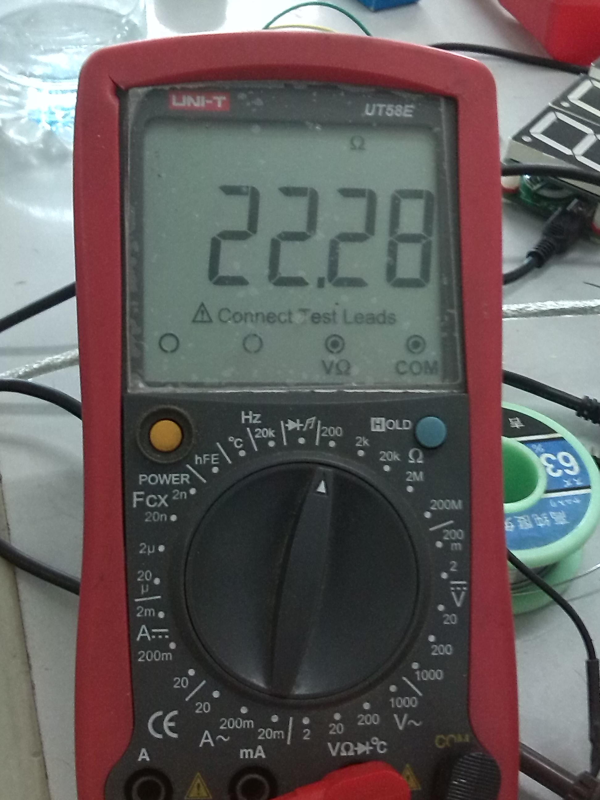

接下来为了能测量输入的功率,在输入端串了一个电阻,22.实测,22.28欧姆。

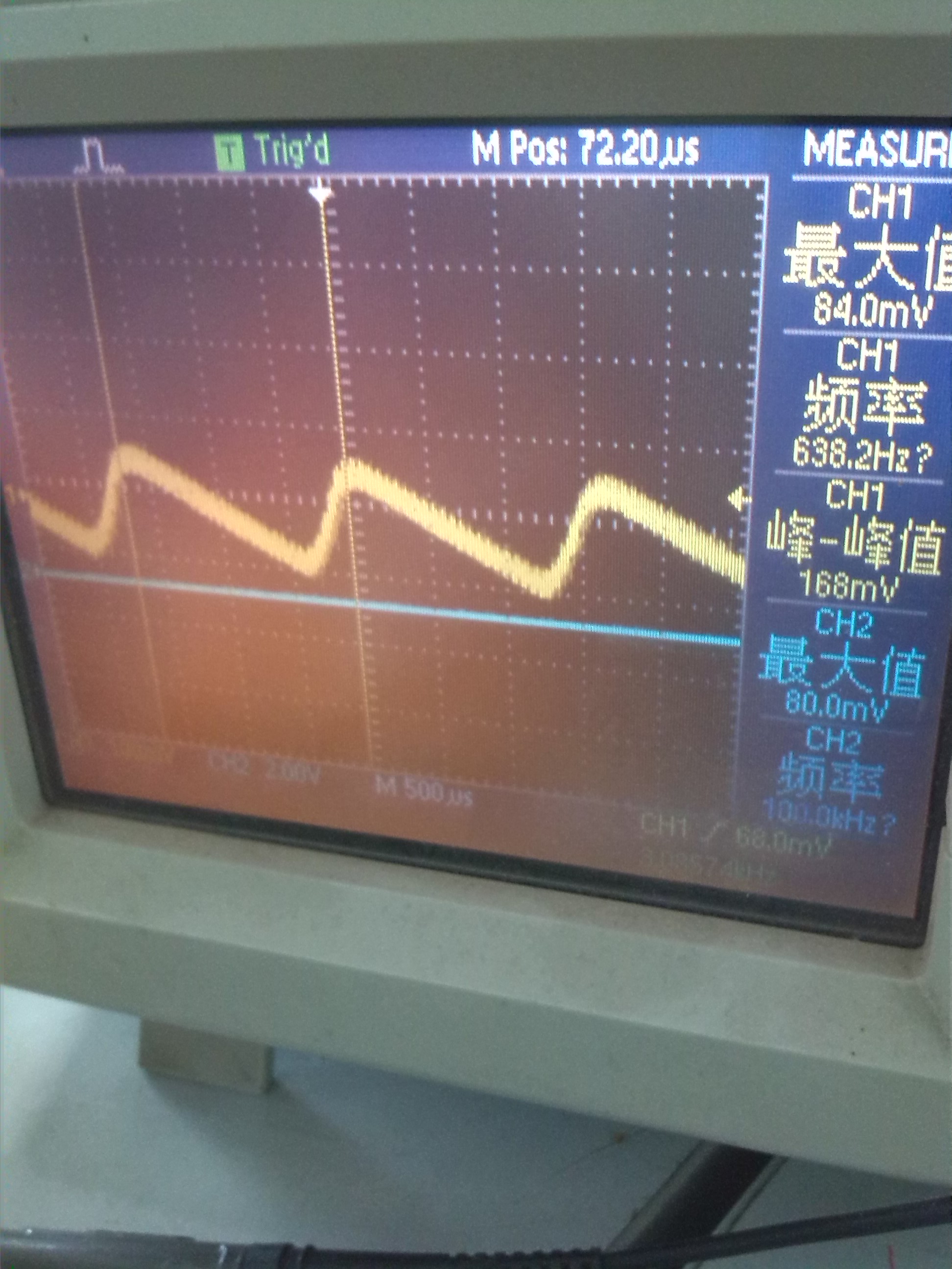

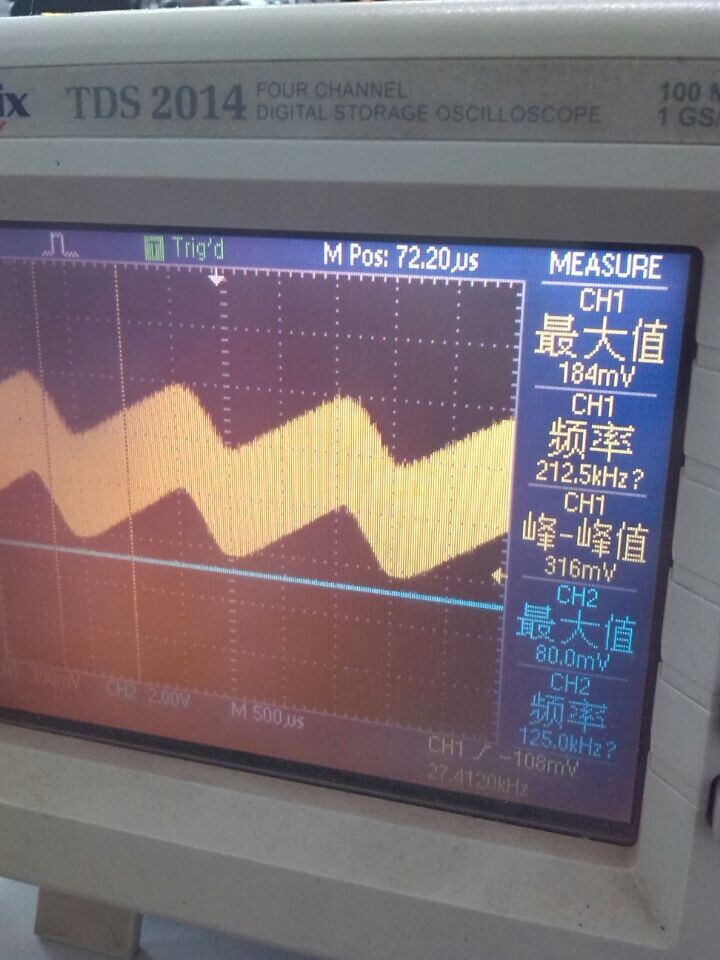

输出纹波较小。140MV.输入纹波168MV.频率基本都是600HZ.

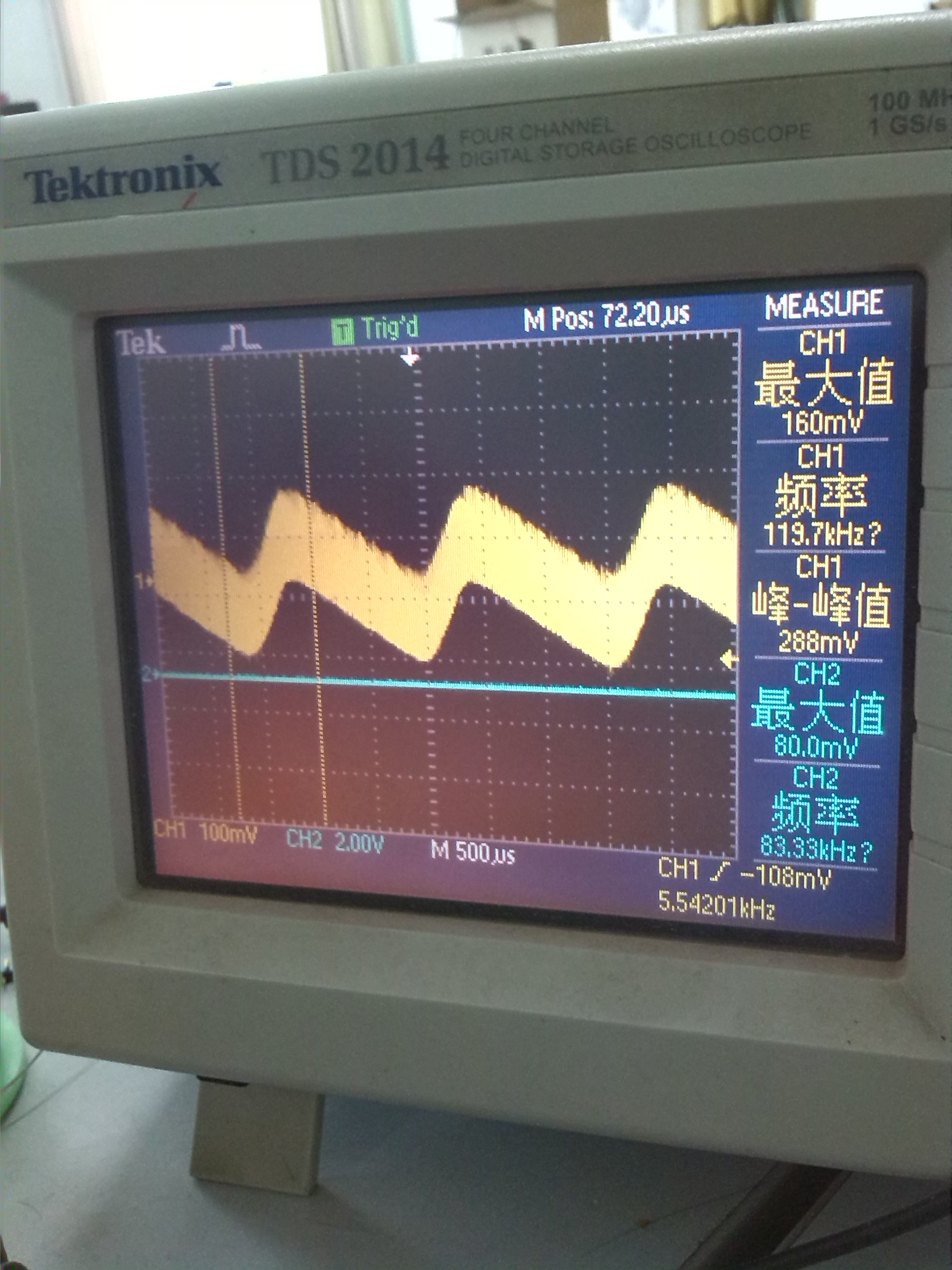

接了一个220欧负载到输出。在测量。输入为4.634V.输出为-4.309V。输出纹波288MV。了。频率达120K输入也增大。并且纹波很粗糙。拉宽了频率看还有波形。通过测量输入端电阻电压0.4351可以知道输入端电流。
再次把负载降低。是电流增大。这回电流增大奖金50MA。芯片有点烫。

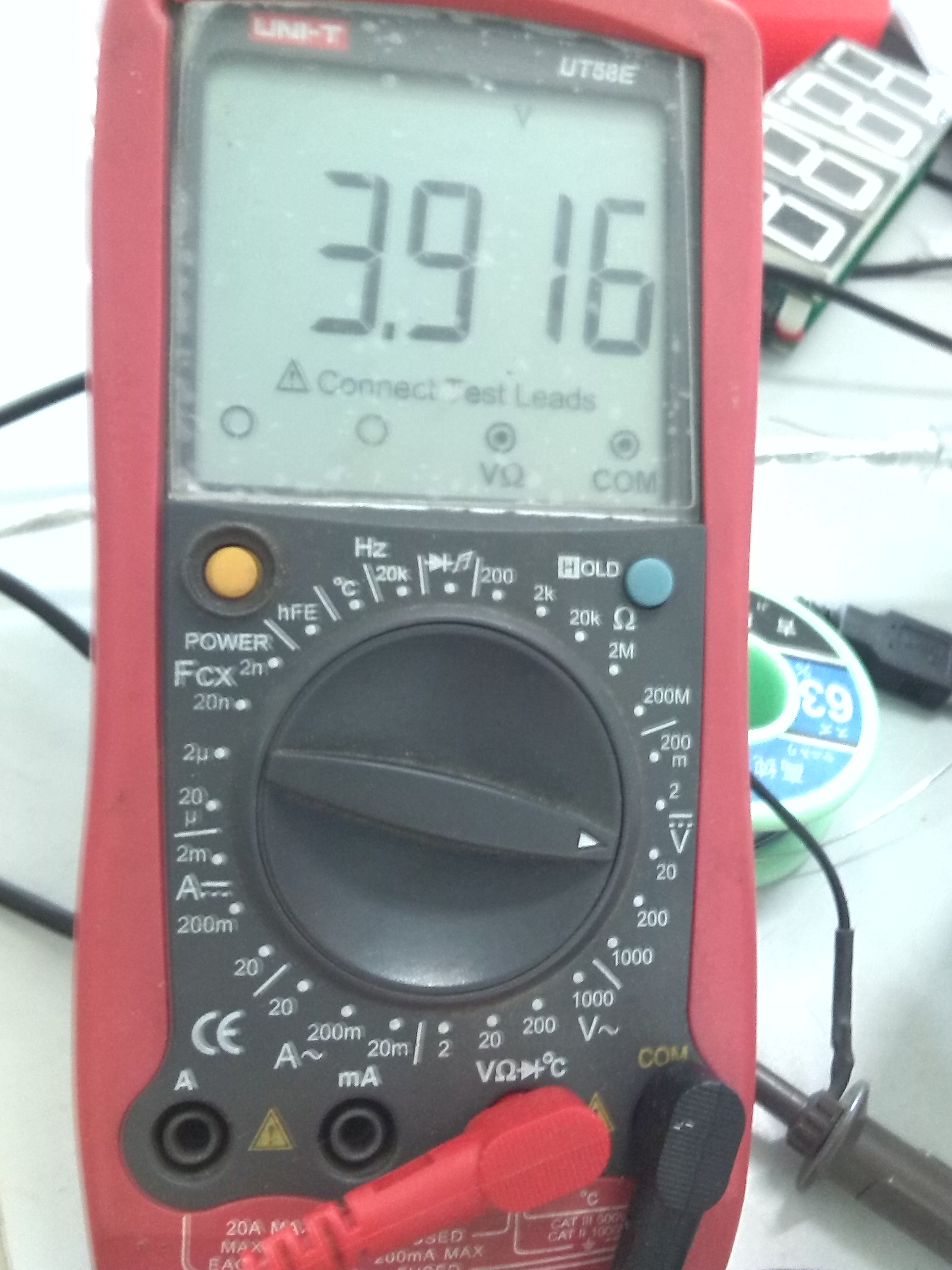

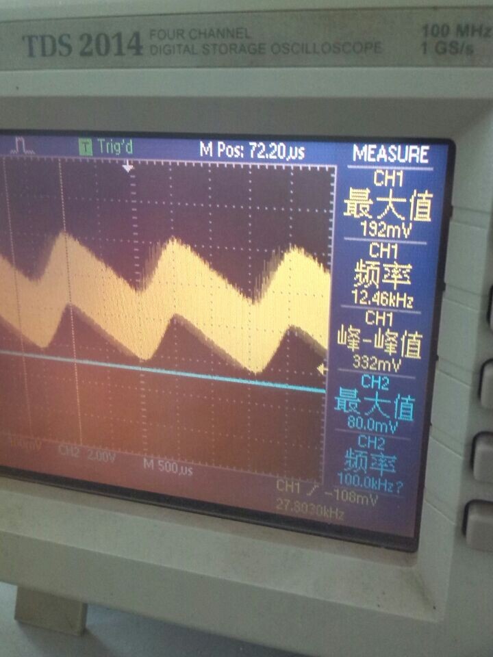

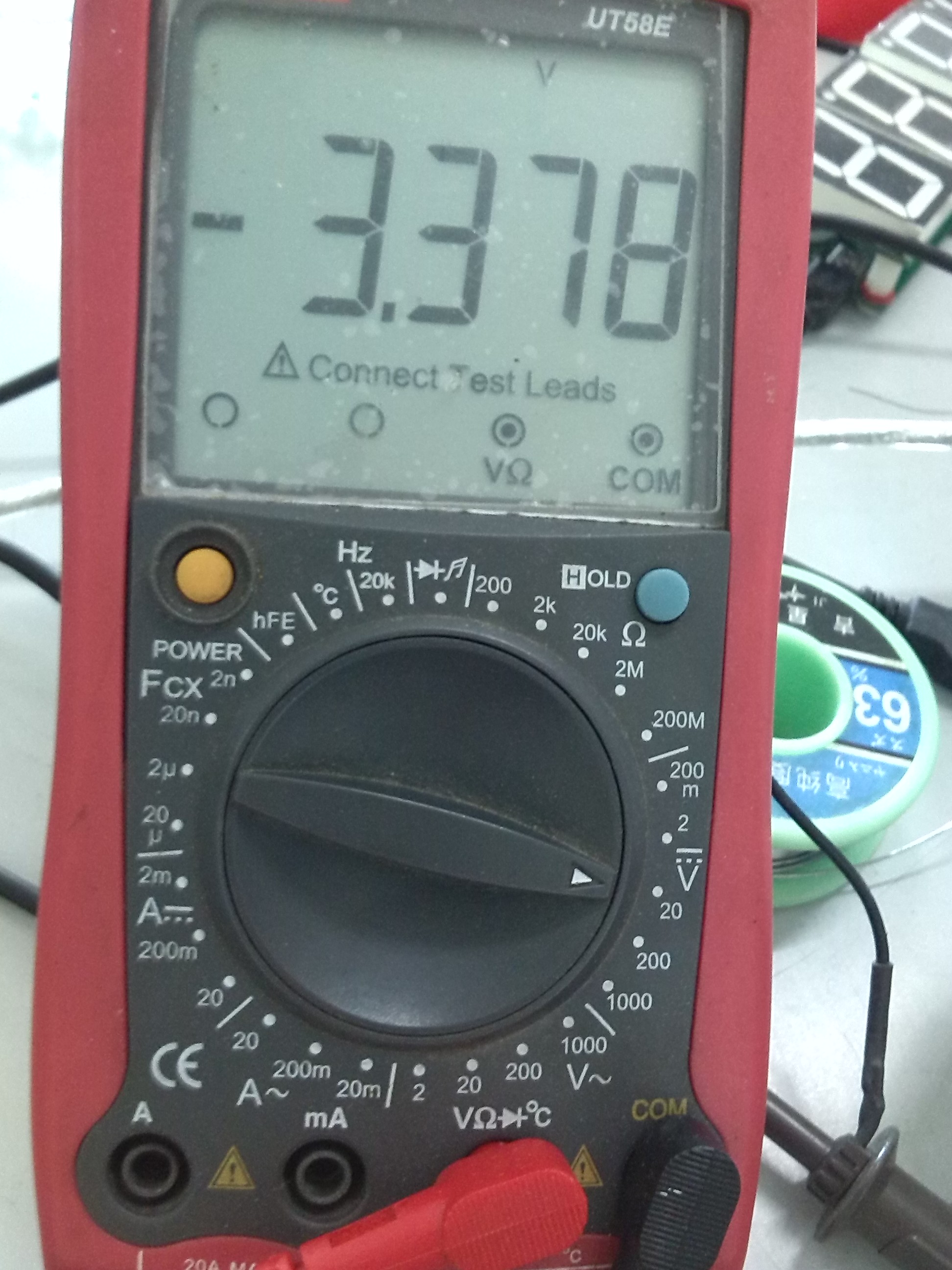

把负载放了个68欧的阻值。再测量。输入3.916,输出-3.378,输出纹波达316MV,输入332MV.输入端那个串联的电阻电压1.1023V.
通过计算。负载在220是。输出电流将近20MA.负载68欧时候。输出将近50MA。此时芯片有点热了。没有往上面继续减少负载,怕烧。测量的效率通过计算在93%。
