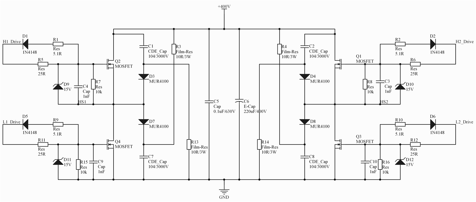

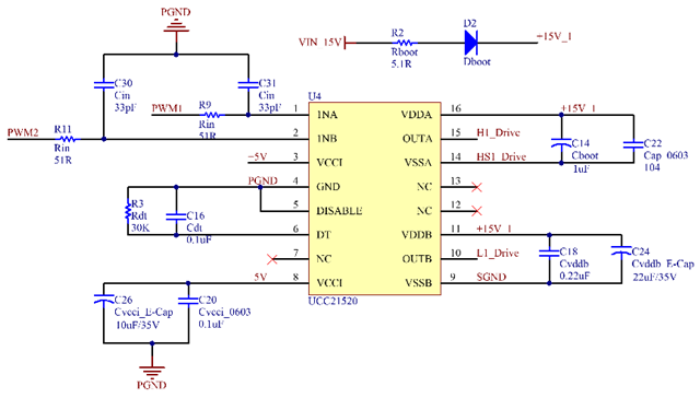

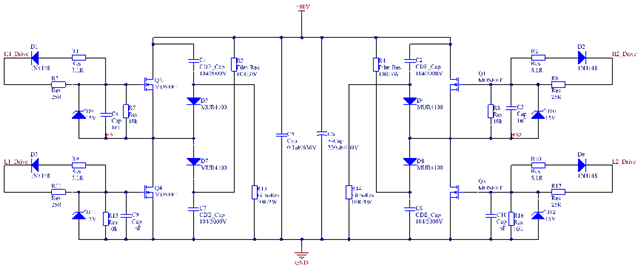

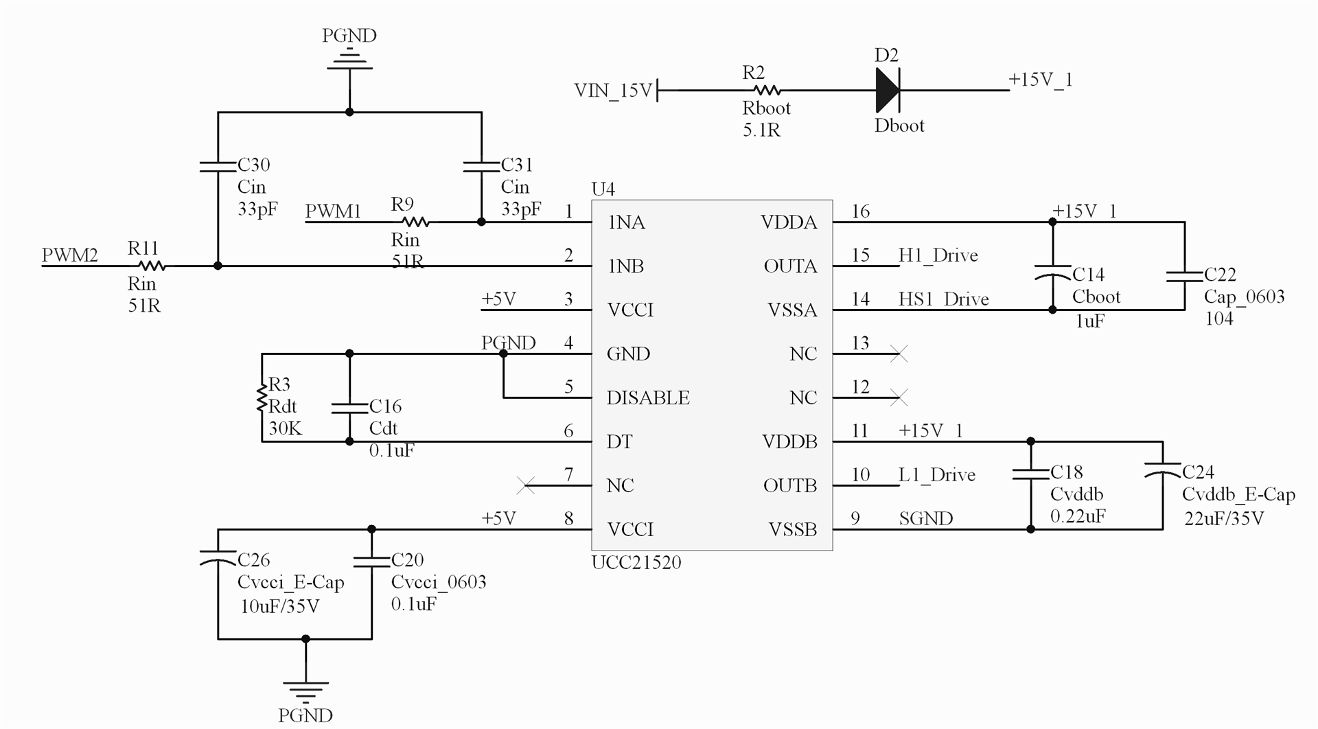

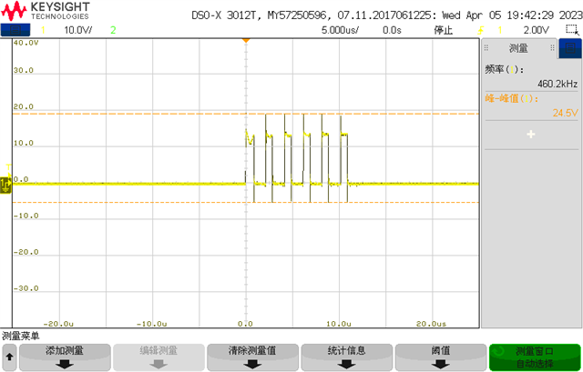

本人在使用 UCC21520 设计脉冲电源全桥电路的驱动时,高侧驱动信号不正常,MOS管选用的是IRFP460PBF,Qg最大为210nF,设计电路图如下:
驱动部分
全桥部分

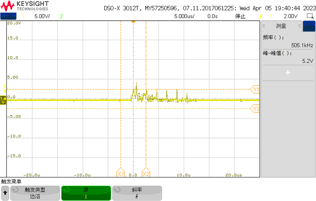

高侧部分驱动信号如下图,

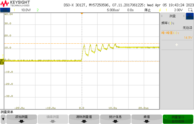

低侧驱动正常,如下图
自举电容两端电压,如下图
