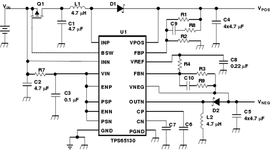

【紧急,感激! 关于TPS65131设计的相关参数问题-附图】
请问:  第一个图:
  •               R7的参数在手册里面没有找到,到底如何计算呢??取值范围是多少呀?
  •               C4 中4*4.7uF是指的4个 4.7uf大小的电容串联吗,还是并联?
  •              示意图左下角的模拟地和 数字地就直接相连,没有零电阻,或者其他处理??

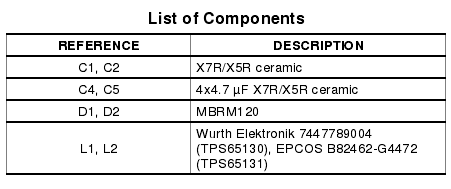

           第二个图里面显示的电路图中的C,L,D的选型,可以用普通其他的器件代替吗?
