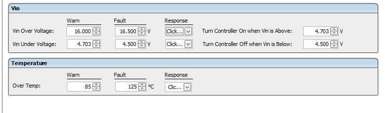

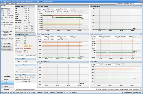

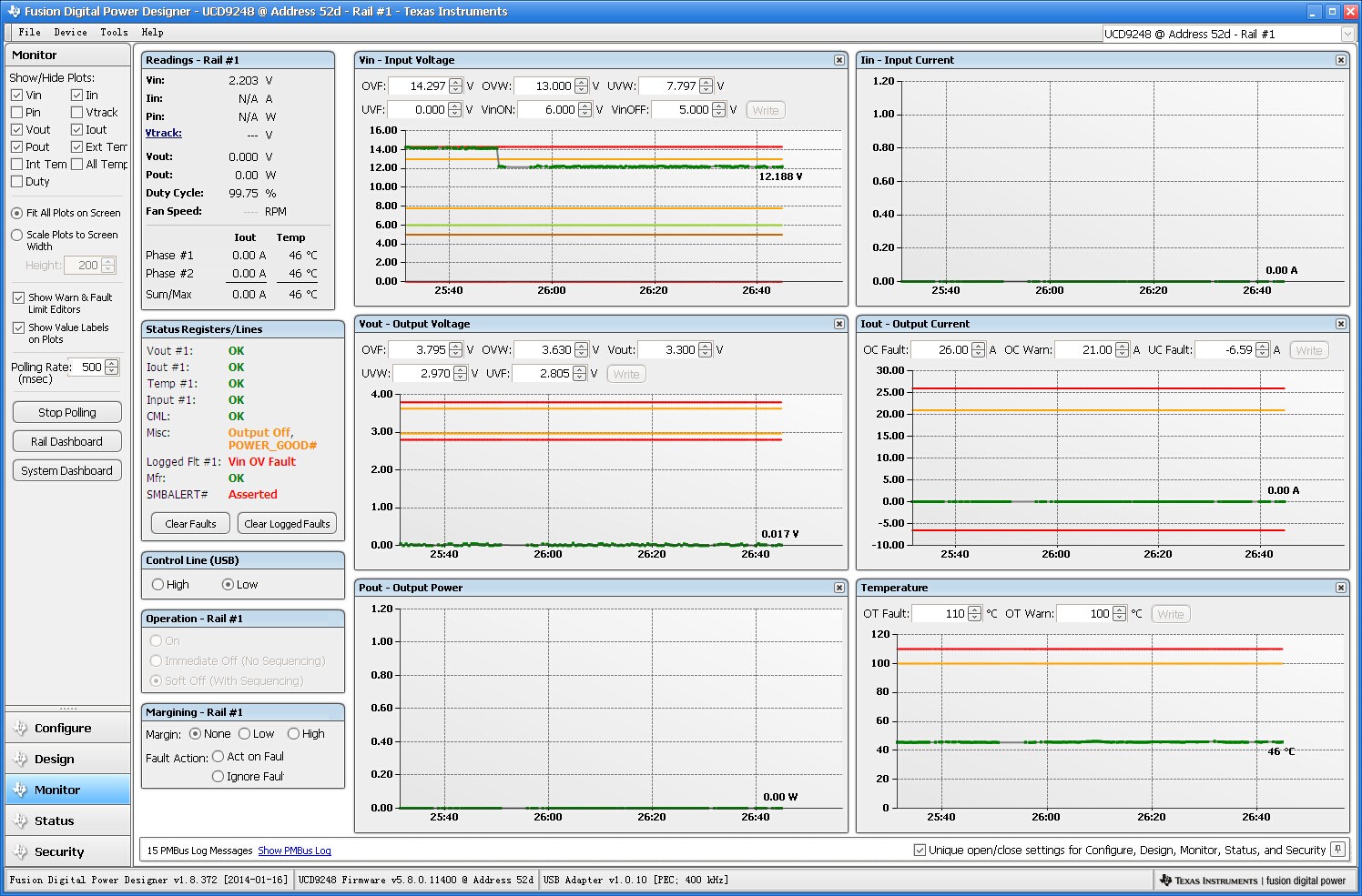

我只用了UCD7242的一路,另一路为配置。监控中出现了如图的错误。PWM引脚无波形。
你好:
从你的Configuration file来看,OVP设置在14.297V,并且保护动作为立即关断,不在重启。你的监控图上显示UCD有过压保护,上电时输入电压达到14V,图中显示已经出现可过压保护。建议检查下输入电压是否有异常,另外如果需要修改配置文件,可以修改下图的几个位置。
Tom Li3:
您好,我上传的那张监视图中有过压的原因是最开始,我设置的VOUT Scale低了,当我更改后,回到12V。我有好多问题想要问您
