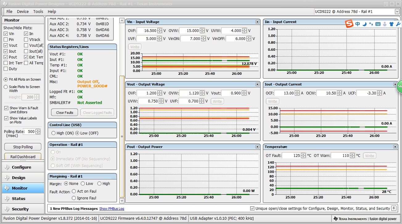

用usb-to-gpio仿真器连到6678evm的PMBUS接口,在fusion digital power designer中可以到处工程文件,但是monitor监控界面中显示输出电压基本为0?是不是要设置哪里?

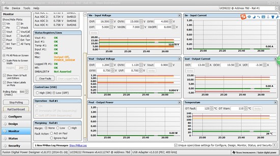

首先需要确认的是输出电压是否已经起来?
连接器和EVM偶尔会发生通讯不正常情况,可以多插拔几次然后上电看看,另外还请确认相应的软件是最新配套的,谢谢。
试过很多次了,都一样的。VIN显示的是12V,按理说通讯是正常的。但是Vout没输出。
问题解决了。犯了个低级错误,device/on-off configuration中没有勾选always converting
哈哈,细节很重要,以后多看看datasheet,根据参考设计以及寄存器的配置,开发会更快的。。
guohua wei 说:问题解决了。犯了个低级错误,device/on-off configuration中没有勾选always converting
如果不勾选这个选项的话,输出就不会更新,一直就是最原始的状态,所以看上去就好像没有变化一样。
