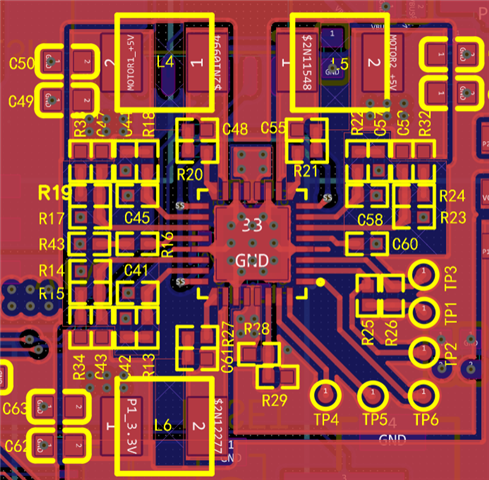

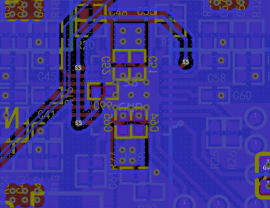

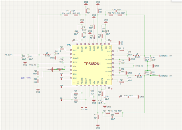

这是我的原理图和PCB设计(四层板):
采用是官方给的值,但是输出电压都不对,3.3V一路通过调节电阻(跟参考值差别很大)才调到正常,其他两路调节电阻变化不大。希望论坛的朋友们可以给一些意见。
HI
先确认一下layout上GND, 以及功率回路, 建议严格参考datasheet。
另外请问一下芯片是哪里买的?测试一下轻载下是否正常输出,如果不正常的话,从你描述看如果不是layout上的问题,就可能是芯片FB损坏,因为一般很少有反馈电阻损坏的。如果轻载下正常,确认一下功率电感饱和电流。
