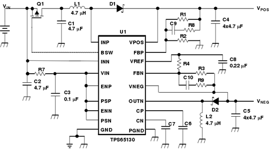

图1:  TPS6531的基本电路

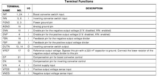

图2: TPS6531的大部分引脚说明

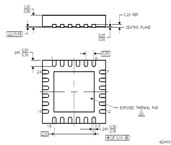

图3:TPS6531的封装图
【问题】:1、 基本电路里面出现比如“INN”引脚,在说明里面是5,6引脚同为"INN",那实际连接是连接一个INN还是两个都这么连接?同理INP和PGND引脚。
       2、两个接地,AGND和GND之间,直接相连可以吗?还是加入0欧电阻进行处理?
       3、封装有现成的库吗? 如果自己画能把弧形化成直角吗?
       感激每一次和大家一起学习的机会~~谢谢!
  • 首先,那个半圆符号表示的是面轮廓度。与圆无关。
    其次,同符号管脚需要就地短路。
    关于地线,AGND是模拟地。原则上需要用凯尔文法连接。
  • 1、都连接。
    2、可以画成直角。

  • 1、相同的引脚都连接
    2、分与部分在于布线布局以及对元件使用的功力,能做到很牛的时候,分开完全可以 ,但是如果分开分得不好的话,比不分还悲剧
    3、自己做一个库就行,可以把弧形画成直角
  • 感谢回答的所有网友,谢谢!

    3、封装是有库的,但是很难找到自己理想中的封装。自己做一个库就行,也可以画成你想要的。。把弧形画成直角。。
  • 回答1: 5,6引脚同为"INN",实际连接中,两个要连在一起。同理INP和PGND引脚也是要连在一起。
    回答2:AGND和GND之间,可以直接相连,但是干扰比较大,最好通过0欧姆电阻或者磁珠连接在一起。另外,接地点和GND的布线非常重要。
    回答3:AltiumDesigner中,ST公司的封装库这种是有现成的。强烈建议使用现成的,因为误差比较小。自己画怎么画都可以,一般都化成矩形。
  • 你好,如果引脚标志了相同的信号,则需要连接在一起

    对于库的话可以去altium的官网找找看有没有,自己画的话最好还是按照规格来画好一些,但你这直角改成弧形的话应该也问题不大
  • liumin chen 说:
    个人认为,,主要还是看自己做封装的习惯
    这个封装是QFN24的封装,在AltiumDesigner09中,系统自带了TI的封装库,里面就有QFN24的封装的。像这种通用性的封装,没必要自己画,而且自己画的有误差。
