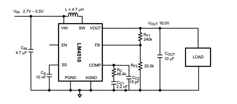

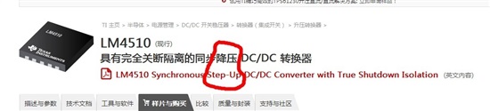

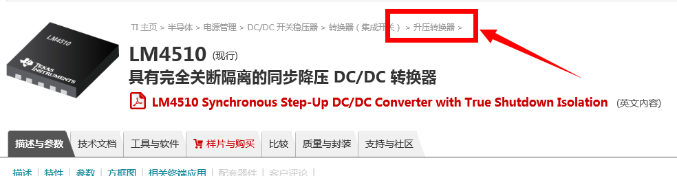

Step -UP到底是升压还是降压?
Step-up是升压(boost), LM4510是升压转换器。这里是中文名字有误。
Frank 1 说:你好,这是升压变换器,中文有错误,谢谢。
到现在还没有改过来哈,建议TI员工通知一下网站管理员改一下。哈哈,以免再出现误解。
JiaChuang Chen 说:你好,这是升压变换器,中文有错误,谢谢。
[/quote]
好的小伙伴,我去问问看,谢谢。
