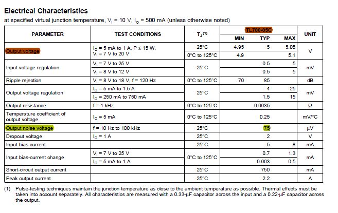

你好 tl7805的输出电压噪声在75uv 左右
我用7805给16位AD转换供电 这样的噪声 我想用稳压二极管再次稳压一下 不知一般的稳压二极管是否能达到这个稳压精度
  • 稳压管的作用是稳压,一般tolerance都比较大,并不用于消除noise.
    在你的应用中,TL7805是给ADC做基准电压还是供电,如果是基准电压,需要用到高精度的参考电压芯片,如REF5050:  www.ti.com.cn/.../ref5050.pdf  可以选择0.1%(或者0.05%)精度, noise只有15uVpp.
    如果是供电给VCC, 要求不会这么高,一般bypass 10uF电容和0.1uF的去耦电容即可,如果要求高性能,可以选择带PSRR功能的LDO:  TPS79650, 而一般ADC供电电流并不需要500mA, 所以带PSRR功能的LDO选项比较多。如果只是要求低Noise,可以选一些低noise的LDO即可。
