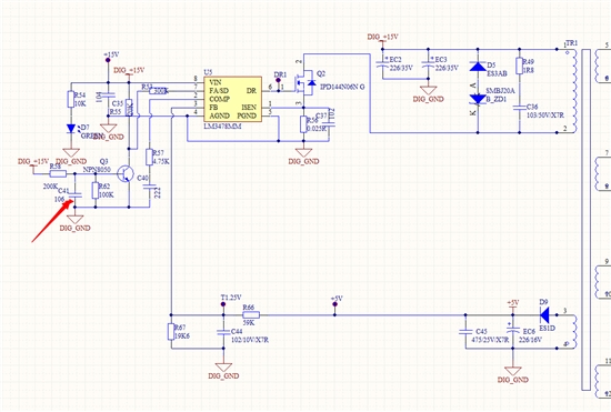

LM3478输出占空比错误
电路图如上,当电容C41为100nf时,3478DR引脚占空比为1,MOS管持续导通发热严重,换为10uf就会正常工作,求大神帮忙分析一下到底是为什么,不胜感激。另外3478的技术文档上FA/SD  PIN 不是直接接地的么?

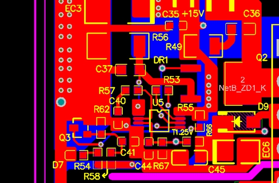

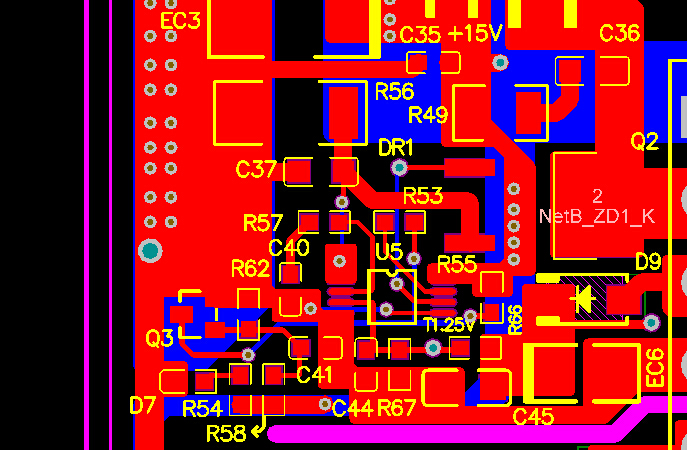

  • 电容布在PCB的啥位置?
  •  图中的C41就是,U5是3478,现在换成10UF好使了,但是我还想弄明白原因,谢谢你

  • FA/SD  可以通过一个电阻接到GND。
    这是官方的说明:
    Frequency adjust and Shutdown pin. A resistor connected to this pin sets the oscillator frequency. A high level on this pin for  30µs will turn the device off. The device will then draw less than 10µA from the supply
    翻译:频率调节和关机管脚。通过此管脚加入一个电阻可以调节震荡频率,设备关机需要一个持续>=30us的高电平,从电源中获取小于10uA的电流。
