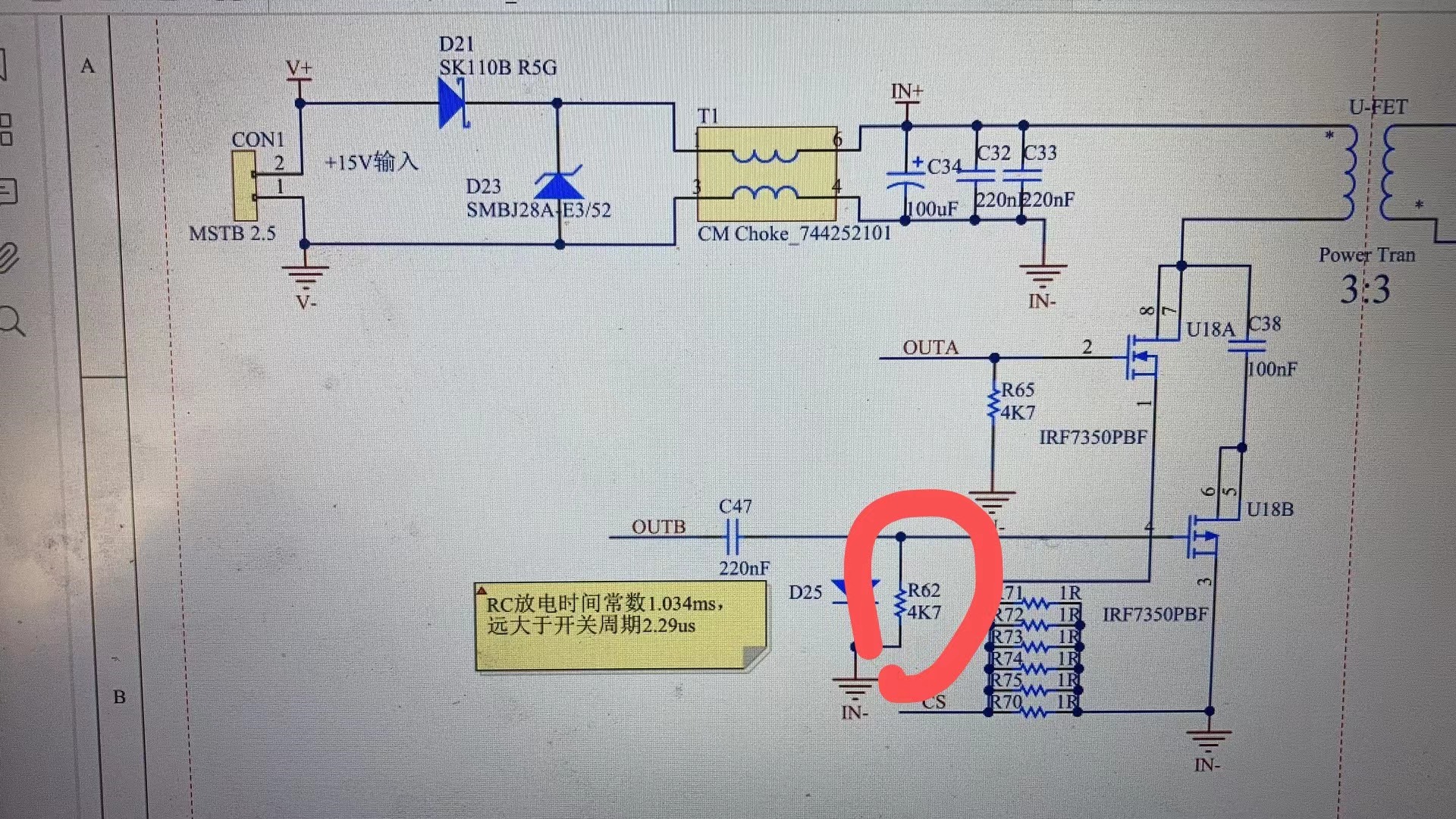

R62电阻熔断导致Lm5025芯片的outA和outB的输出pwm 波输出剧烈变化,PWM从60%到10%,
导致副边电压低于10v,原边电流增大,U18或者咱们芯片烧毁,但是原边电压IN+不变,这个可能是什么原因,谢谢。

之前没有看到过驱动上烧掉R62电阻的情况,换成10kohm, 并且调整C47到0.1uF看看?
Hi Johnsin,
客户这里,经过分析,R62电阻损坏,应该是外部应力的原因导致的。
现在想咨询下,为啥R62电阻损坏会导致PWM异常,thanks

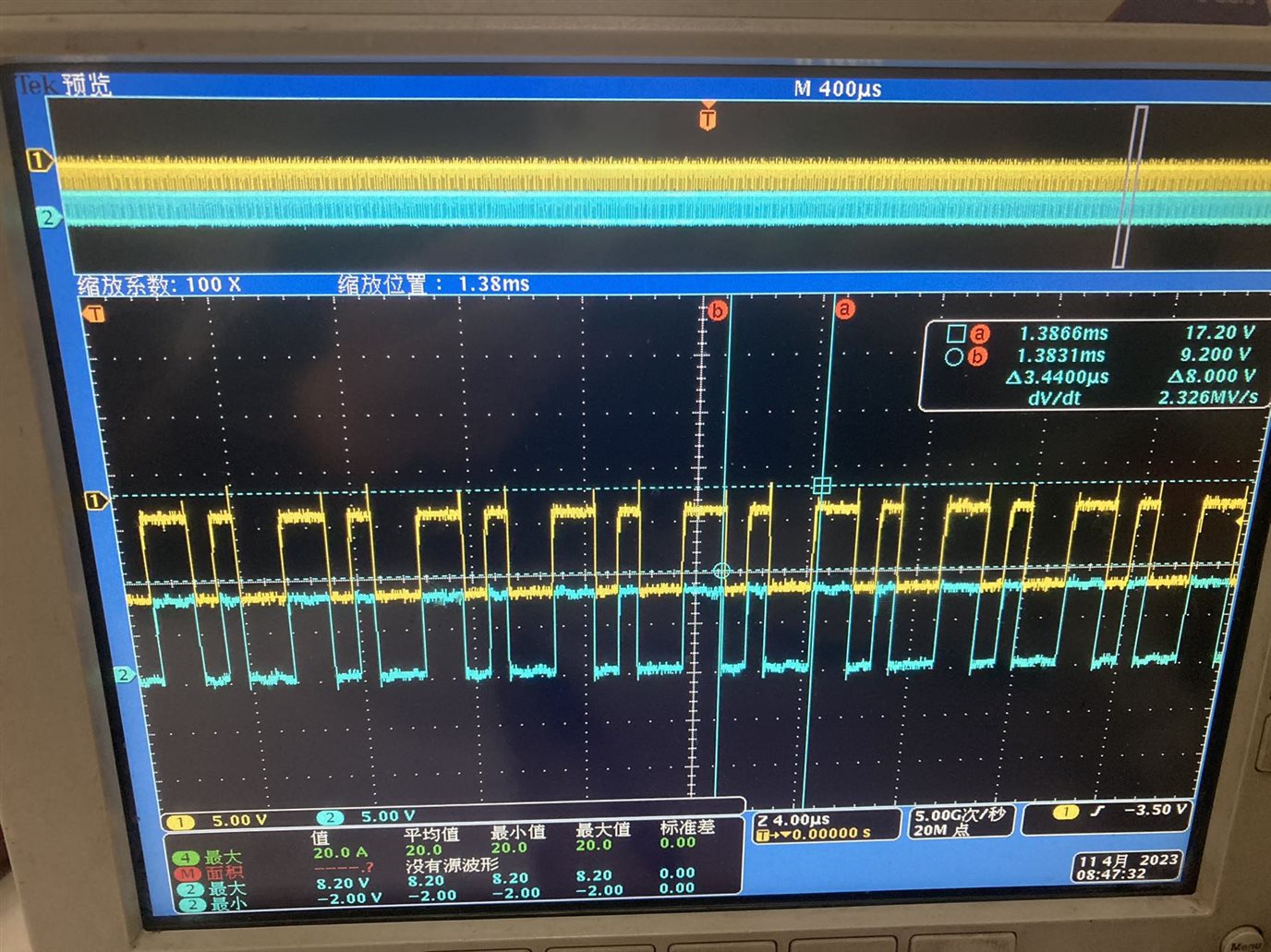

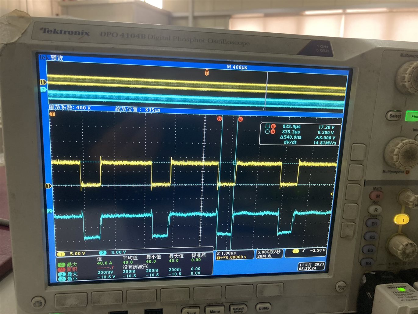

Hi
你可以通过测试比较有无此电阻的驱动波形来得出结论。
Hi Johnsin,
实际测试了波形如下,第一张是有R62的波形数据;
第二张是无R62的数据,第二张图片,可能是过流保护了吗?还是什么原因,谢谢。
