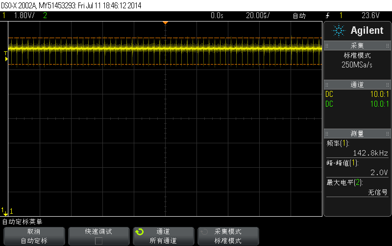

TI的大神好,我们现在根据BQ24620手册设计了一个充电器,现在千辛万苦,电压出来,电流也还算满意,但是用示波器观察出现图中这样的纹波,不知道这样的纹波是不是正常??如果不正常应该从哪些地方考虑赵州解决???谢谢。。
您好,
1.纹波测试的节点和方法,会影响测量结果,建议参考http://www.eetimes.com/document.asp?doc_id=1273282的测量方法。
2.请问这个纹波是输出节点的?测量时是否接了电池。
3.大的噪声一般是布线问题,buck电路输入电流不连续,输入电容和MOS管构成的电流回路要尽可能小。
4.输出滤波电容使用低ESR电容。
