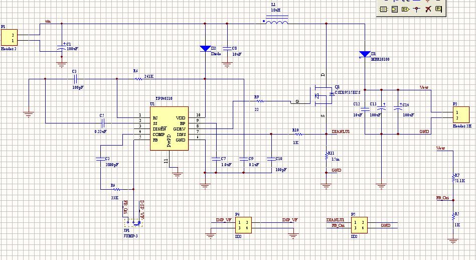

请问用TPS40210可以做数控电流源吗,通过给FB端不同的电压还是电流能控制GDRV引脚输出不同占空比的PWM波?谢谢
这款芯片是一个峰值电流控制的boost芯片,要做稳压是没有问题的,但是如果是要稳流还是要推敲一下的,我没有具体去实验过,不过还是concern外环平均电流控制稳流,内环又来一个峰值电流控制,你再考虑下,谢谢,欢迎补充指正。
谢谢你 ,请问此芯片可以做成数控电压源吗,通过不同的DA给某个引脚,GDRV便输出不同占空比的PWM波,FB我们试验过了 ,貌似不行,他最终都要稳定在0.7V才行。
你的意思是给到FB脚电平吗?这个肯定不行啊,电压环肯定会饱和的。
你好,这种集成芯片,芯片要正常工程,FB电压都是固定的,这样输出才能稳定。你要改变输出电压,只能通过改变反馈电阻分压比,你可以使用可变电阻,通过MCU去控制电阻阻值,来实现输出电压的改变。或者,你直接用MCU生成PWM,经过PWM驱动芯片控制分立的MOSFET,分压电阻采样给MCU,直接MCU去运算相应的占空比,这样肯定可以得到数字电压源。
