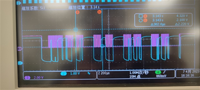

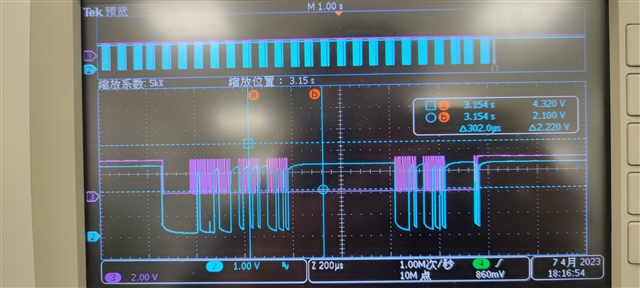

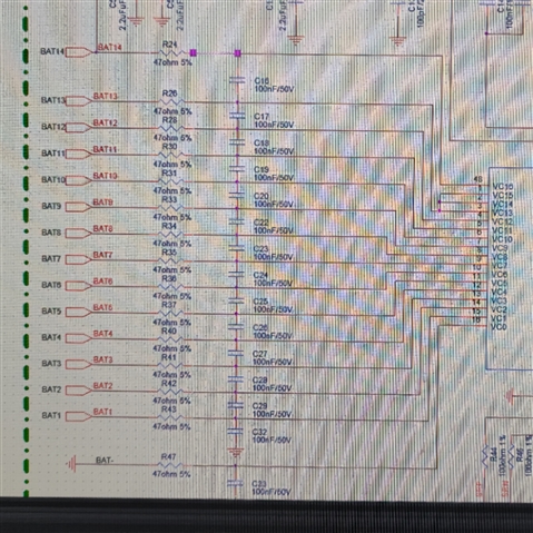

根据均衡命令向地址0x3E发送了0x0083和0x0204以及向0x60发送了校验和与数据长度,但是根据实际测量均衡电阻上并没有压差,请问有哪些可能的原因?均衡寄存器的设置是0x04,图片是均衡电路与发送均衡指令的I2C波形

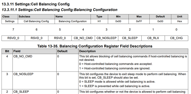

您好,请参考下面文档,确认cell balance设置是否有问题。
如果还没有解决您的问题,请详细描述一下您的balance设置。
