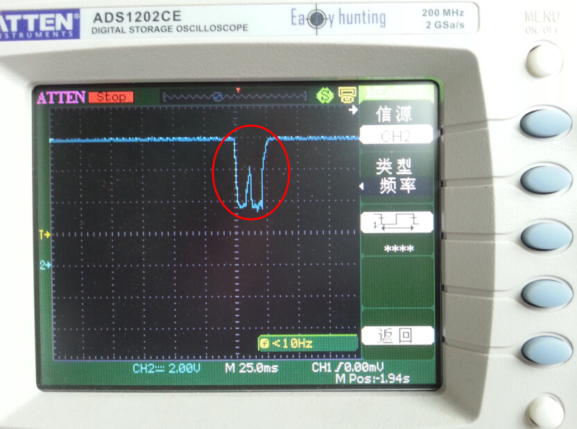

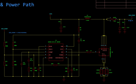

Dear Sir.
          我们参照 24W Boost Converter Optimized for Low Profile/Small Area的板子暨PM7424自己做了一块板子,但用该板驱动一个8V @1.5A的热敏打印机却无法正常工作,测量LM3481的输出后发现在进行打印操作时Vout会有一个持续时间大约为25ms的下冲,如下图,请帮忙分析下可能的原因。输出电压的波形图如下,另附上我们的原理图(图片无法放大,看不清的话请直接参考附件pdf的原理图)。谢谢!

  • 请问打印机启动的时候,电流有多少?响应时间是多少?
  • 启动时大概500mA-600mA,再升到1.3A。响应时间这个不太好判断,感觉上在500ms以内吧
  • 你的这个下降大坑的波形,是周期性的,还是只有启动时候才有1次的呢?
  • ZHEN WAN 说:
    启动电流不大,基本可以排除是开机负载冲击的原因。
  • ZHEN WAN 说:
    我做了另外一个验证,输出端直接挂上多个水泥电阻并联后约为10欧姆的负载,量负载电压,只有3.9V,感觉是LM3481的输出阻抗太大了,把他看成电源的话感觉就是电源内阻太大,这是为什么呢?
    是不是你的反馈没有接好呢?你用阶跃负载测试一下环路的响应的过冲和欠冲。
