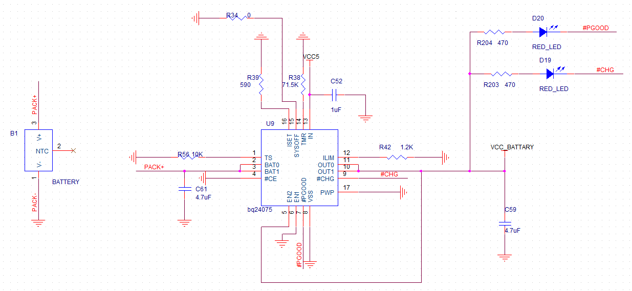

BQ24075输出电流问题
Other Parts Discussed in Thread: BQ24075
电路如图所示,VCC_BATTARY接上负载,当负载所需电流大于1.5A左右时,通过示波器观察,VCC_BATTARY立即掉电,而电池BAT端不会掉电,说明不是电池供电问题,但BQ24075手册上写到输出电流可以到5A,不知道以上现象是因为什么,请您解答,谢谢!
