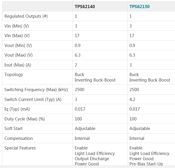

      我们选择了TPS62140作为spartan6FPGA内核的供电电压芯片,现在的问题是这个芯片的输出
只有2A(之前没考虑到对应的电流,现在需要达到3A以上),而我的板子已经出来了,我想换一个
TI的同封装的芯片代替,请推荐下,谢谢。
