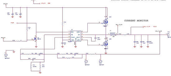

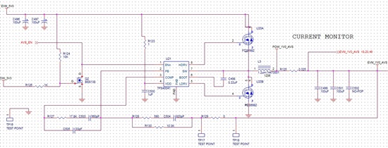

无输出,说明电路没有工作,请检查各引脚电压是否符合芯片要求。
注意检查MOS管的极性有没有接对。
FB电压时0.6V,您输出电压时1V的话,应该要有一个分压电路来做电压反馈的,您的电路是有两个问题:第一,没有分压反馈电路,第二,反馈没有看到地。
你好,,没有虚焊,EN端电压是低电平几十MV左右;FB端电压是零;COMP端的电压是0.48V;VDD端是4.8V;剩下的端基本没有输出,
从你的描述来看,芯片的部分电路已经工作。
请检查芯片与MOS管的连接,理论上HDRV应该有输出。
还有就是,输出端也接上一个电源,慢慢调高电压值,看在1V附近,你的COMP端电压有没有变化,如果会变化,说明反馈是对的。
谢谢,,还想咨询一个问题,这个后面的MOS 管是否能用其他型号,我用的是FDS6982,但你们芯片手册推荐的是IRF7910,不知这个是否是由于MOS管选用的问题!
MOS选取主要也就是看Vds电压和流过MOS的电流 该MOS管能不能承受。还有看一看Qgs的大小是不是差很多。
你好,,这是两个芯片的VDS,
FDS6982 VDSS Drain-Source Voltage 30V Id Q1是8.6A Q2是6.3A
IRF7910 VDS Drain-Source Voltage 12V Id 是10A
贵公司推荐的是IRF7910,我们用的是FDS6982,不知FDS6982是不是不行哦!
