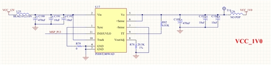

使用电源模块PTH08T240W电感发热严重
我在一个系统中使用了五个电源模块,输入都为12V,输出分别为1.0V,1.8V,2.5V,3.3V,5.5V,这五个模块中只有1.0V输出模块不发热,其余几个电源模块发热都挺严重的,输出电压越高,发热越严重,研究了一下数据手册,没有发现相关说明信息,请各位有经验的工程师朋友赐教,1.0V输出电流电路图如下,其余几个电流只更换了R78的阻值,其余没有变化。补充一下:两边的L25和L26是隔离用的磁珠,发热的电感在电源模块上面,不是上述两个磁珠,请知晓
