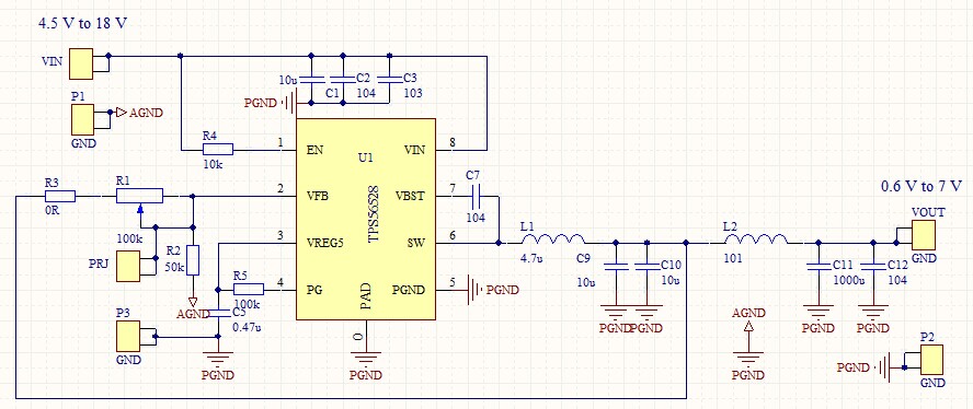

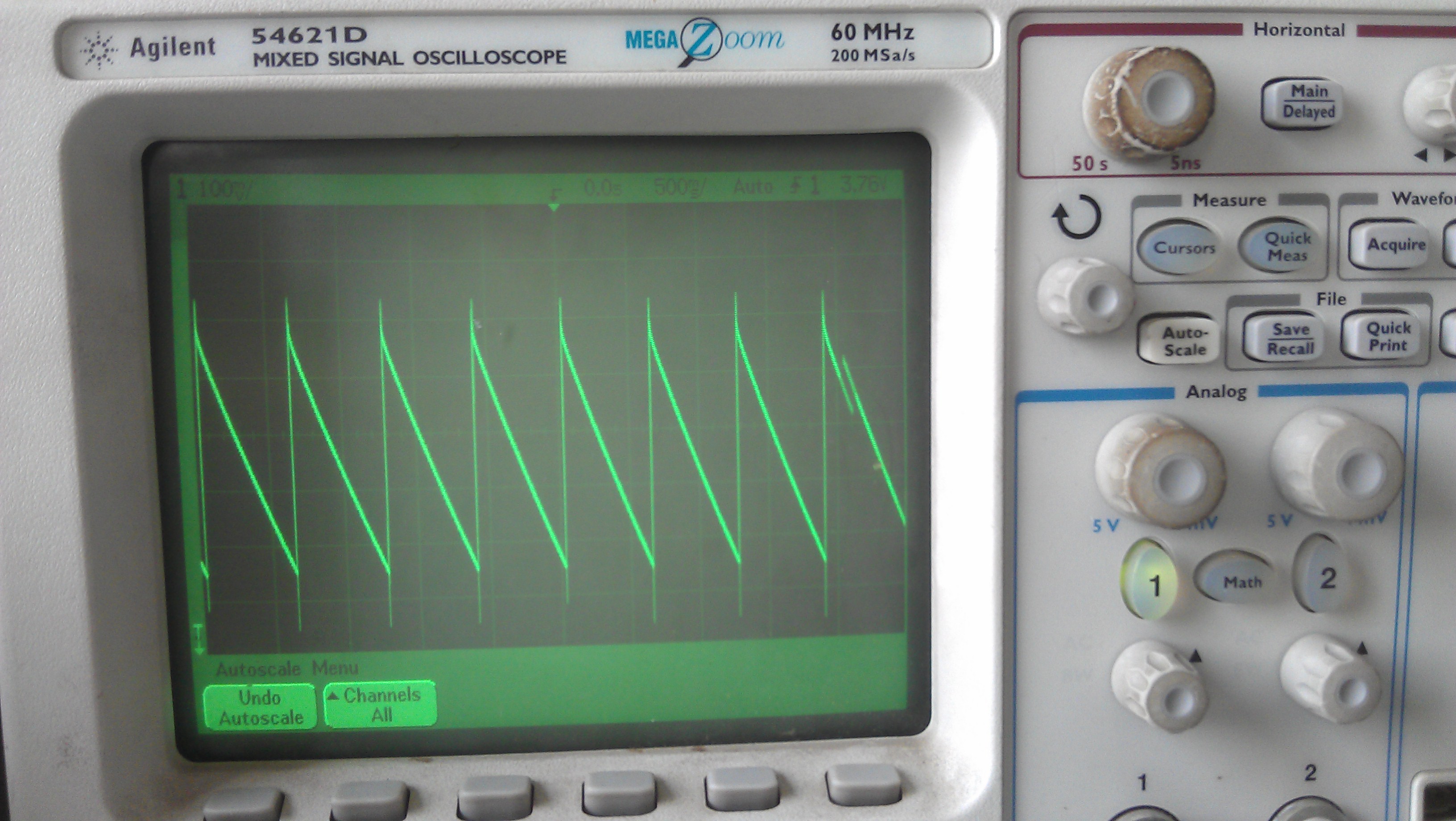

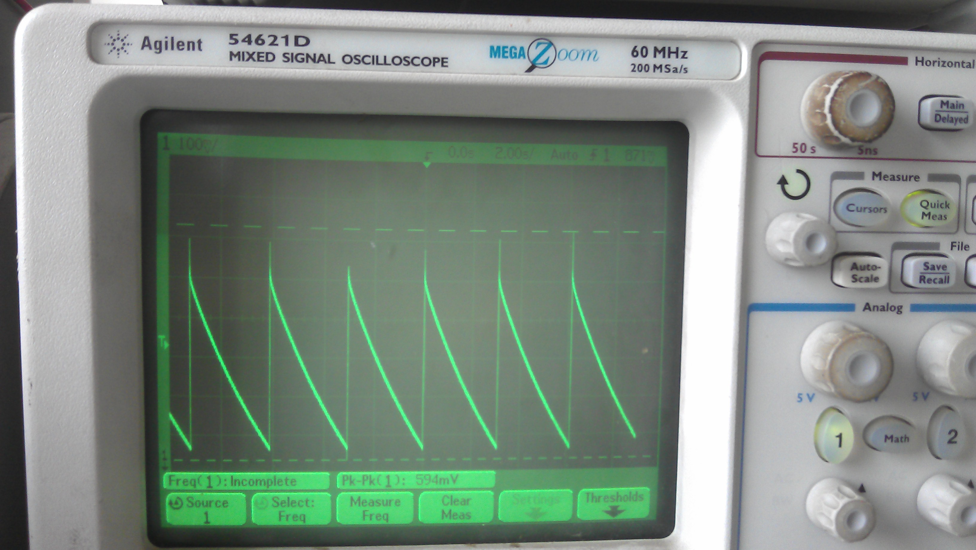

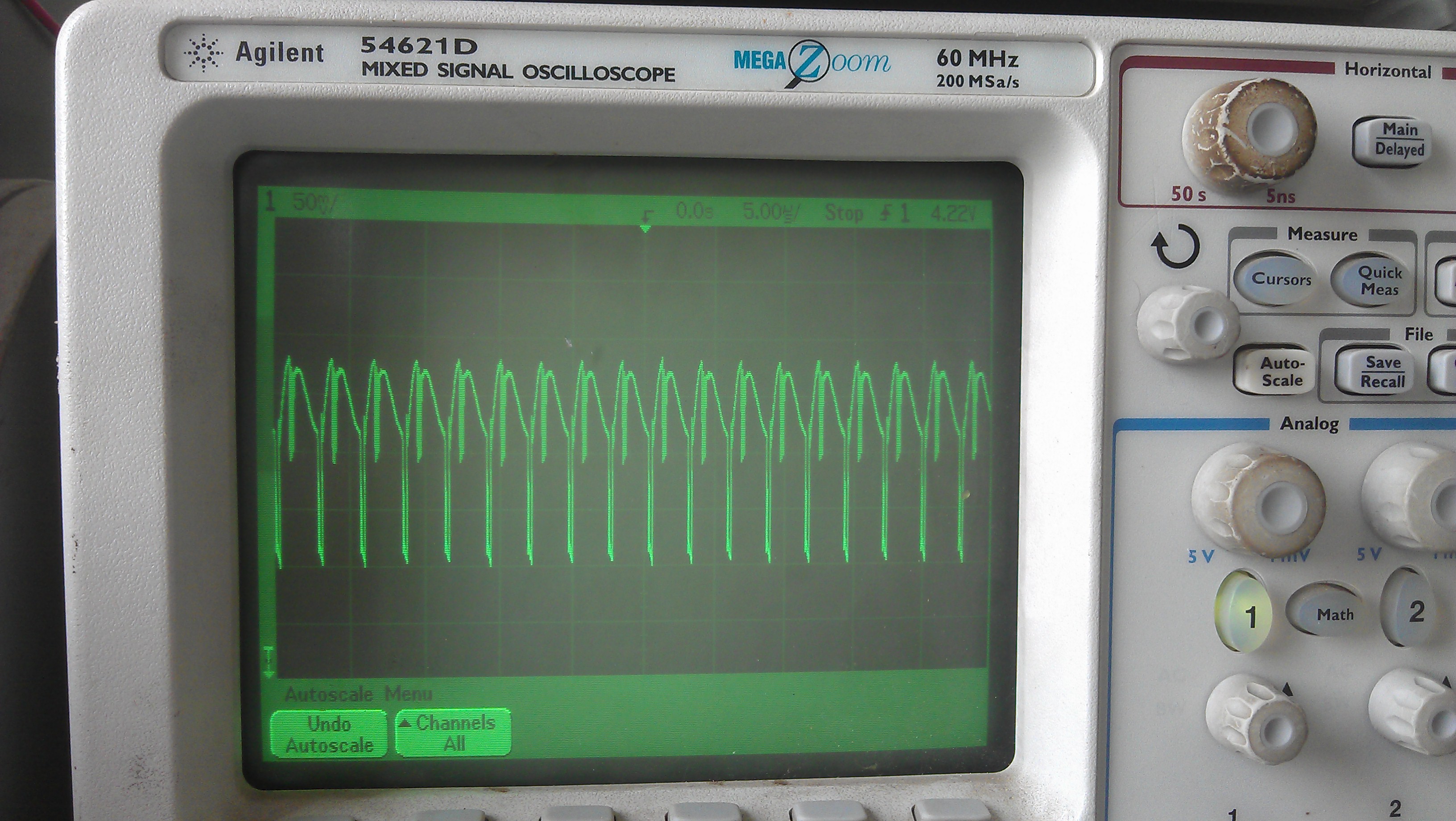

我参加2014高校TI杯,测试TI推荐的芯片TPS56528,电路按照EVM来画的,
我想知道哪里出了问题?这波形是怎么回事?
纹波不只是取决于电容的。电容越大,滤波效果不一定好。你就当交流电整流后是小溪,大电容就是水库,经过水库后流出去的水很平缓,但一定的水流量不是说水库容量越大水流就越平缓,水库大到一定程度水流就已经相当平缓.再增大水库只能说是浪费.浪涌电流就只当是洪水,只要水库有一定的余量那么水流还是平缓的.
