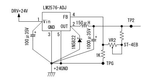

这个是我们用的2576的原理图,供电时+24V。一直用的都没有问题。现在这个电路后面带的负载在启动时电流会超过3A(实际工作时,电流小于1.7A),导致启动负载时2576限流保护,从而引起负载启动失败。想问下,有没有直接能替换这个芯片的,电流大于3A,或者不带内部限流的芯片。最好封装也一致,pin对pin兼容。谢谢!
2576的标准限流值有5.8A哦,最低也有4A多。你确定启动失败是因为限流保护吗?
因为2576是cycle-by-cycle的限流,你可以看一下输出电压是不是周期性的升高和降低。或者你可以发一下电感电流的图。
如果降低负载电流就可以正常启动的话,可以尝试加大电感来解决。

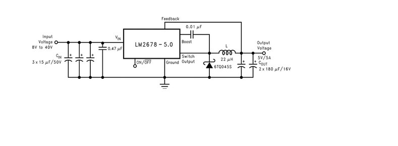

你好, 对于容性负载较大的应用, 建议选用带软启动的DC/DC, 最近新推出的LM43603带软启动, 支持36V输入/3A输出, 是一个同步的Buck (效率高),
不需要外部补偿(设计简单). 数据手册和参考设计, Ti 官网有.
请问负载启动需要大电流的持续时间? 如果只是一瞬间的话,可以通过改善电源的瞬态响应来达到你的要求。
2576的限流值只有5A左右,如果你的瞬间负载超过了这个限制,电压肯定会下跌的,这种情况,优化环路用处不大,当然增大输出电容,可以改善,但是由于持续时间比较长,电容需要加很大。可以试试其他限流值大的芯片。或者优化你的负载。
