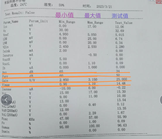

UC1842J883B 30 T03836136 购买30pcs 其中有4个检查不合格 功能失效。帮看下什么原因,谢谢
以下有四项超出规定测试值,第一项开环增益实际测试为34dB小于最小测试值,技术要求要达到65以上; 第二项电源抑制比实际测试为50dB小于最小测试值,技术要求要达到60以上; 第三项增益实际测试为25V/V大于最大要求测试值,技术要求是2.850-3.150之间; 第四项输入电压实际测试为14.48大于最大要求测试值,技术要求是0.90-1.10之间

这款芯片应该是基于军用的,国内是难以买到的。 如果是可以买的话,建议是直接找TI购买,原因是TI判定芯片质量的唯一标准是购货渠道。
如果是其他渠道,需要测试芯片参数,也只能参照芯片datasheet中的参数表的条件和规格来确认。

这4pcs问题物料就是从ti官网直接购买的,订单编号T03836136,一共购买30pcs,其余26pcs检测没问题。只有这4pcs有问题,帮看下什么原因,谢谢

如果是在TI官网购买应该不需要担心芯片质量问题,可以在上板后通过测试确认。
已经测试完毕的,以上附件测试报告。一共30pcs全部检测, 其中26pcs没问题只有4pcs不合格,检测方法应该没问题的。

如果确认到你们的明显出现差异,可以联系购买渠道进行换货。
