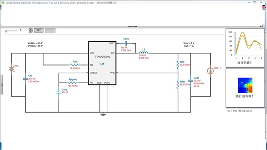

求助各位大神,做了一个TPS56528的电路板,电路板原理图如图,没加负载时输出电压很稳定为1.2V,符合要求,但是加过负载后输出电压就会下降到0.3V,没一点负载能力,怎么解决?谢谢

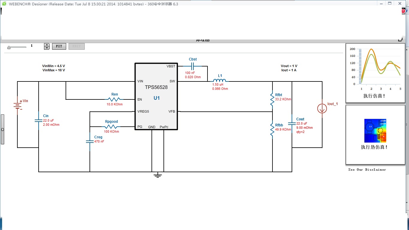

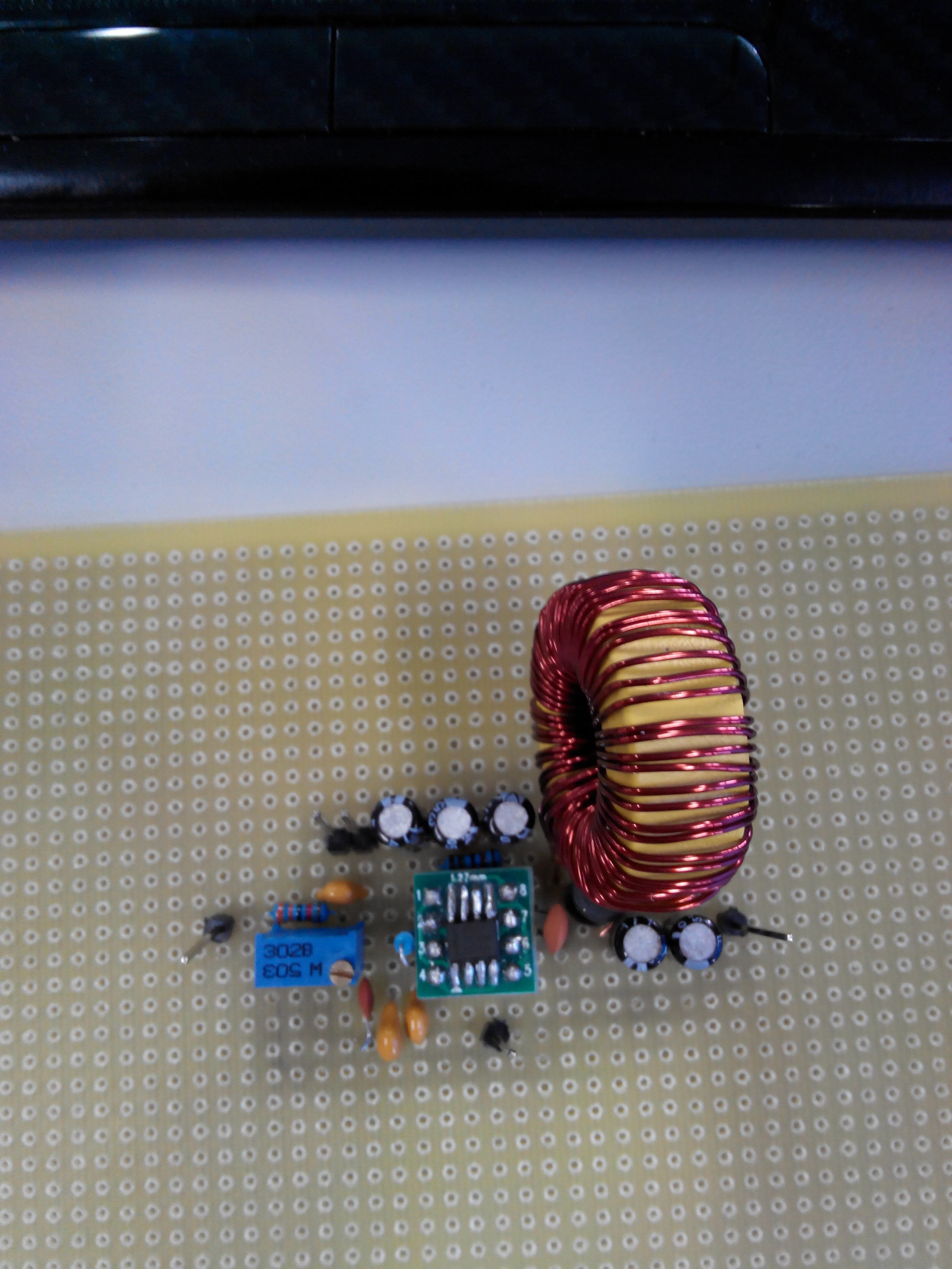

1.输入功率够不够?
2.是否虚焊,大电流路径的导线需要加粗
3.反馈元件尽可能靠近VFB引脚
