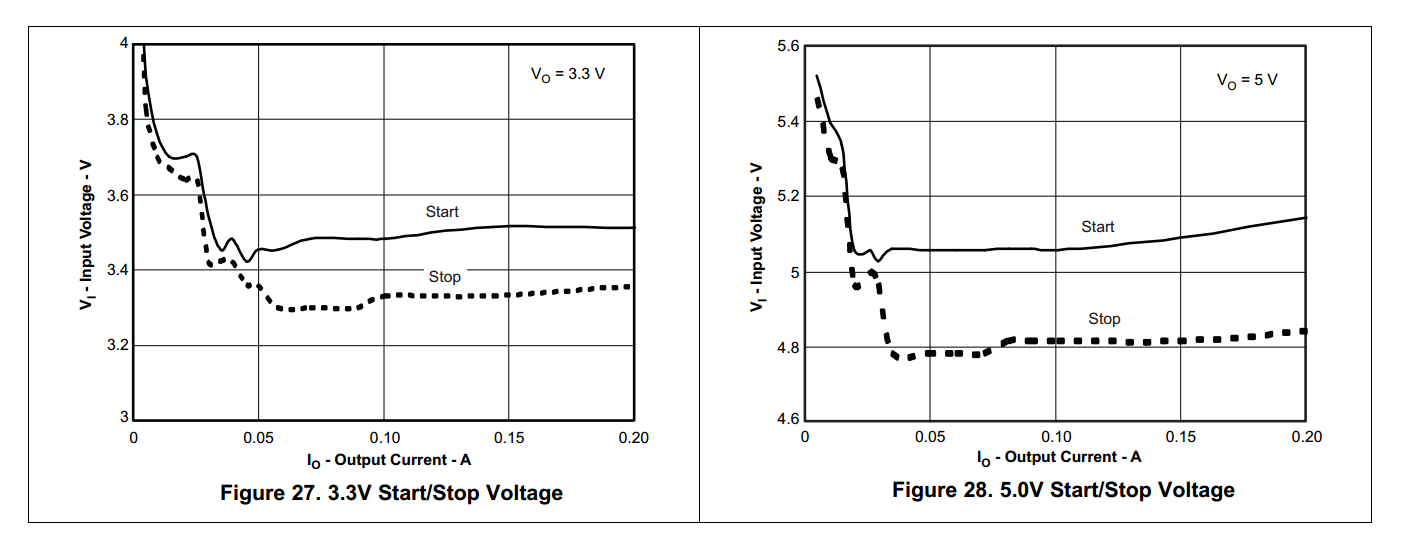

TPS54160中输入电压和输出电压的最小压差是多少呢?开关电压芯片输入电压和输出电压最小压差的参数是什么呢
就是dropout ,轻载boot电容充电不够,最大占空比会变小。会出现PS所示图表
1.最大占空比(与boot电容有关,大且漏电流小的电容,可以得到更高的占空比)
2.MOSFET上管的导通电阻(200mΩ,这个电阻与流过的电流构成压降)
3.电感的DCR (电感的直流电阻,流过电流会构成压降)
具体请参考芯片手册14-15页
最小压差是随着输出电流改变的,不是输出功率,电流越大,压差也就越大,在规格书里面有明确的标示。
