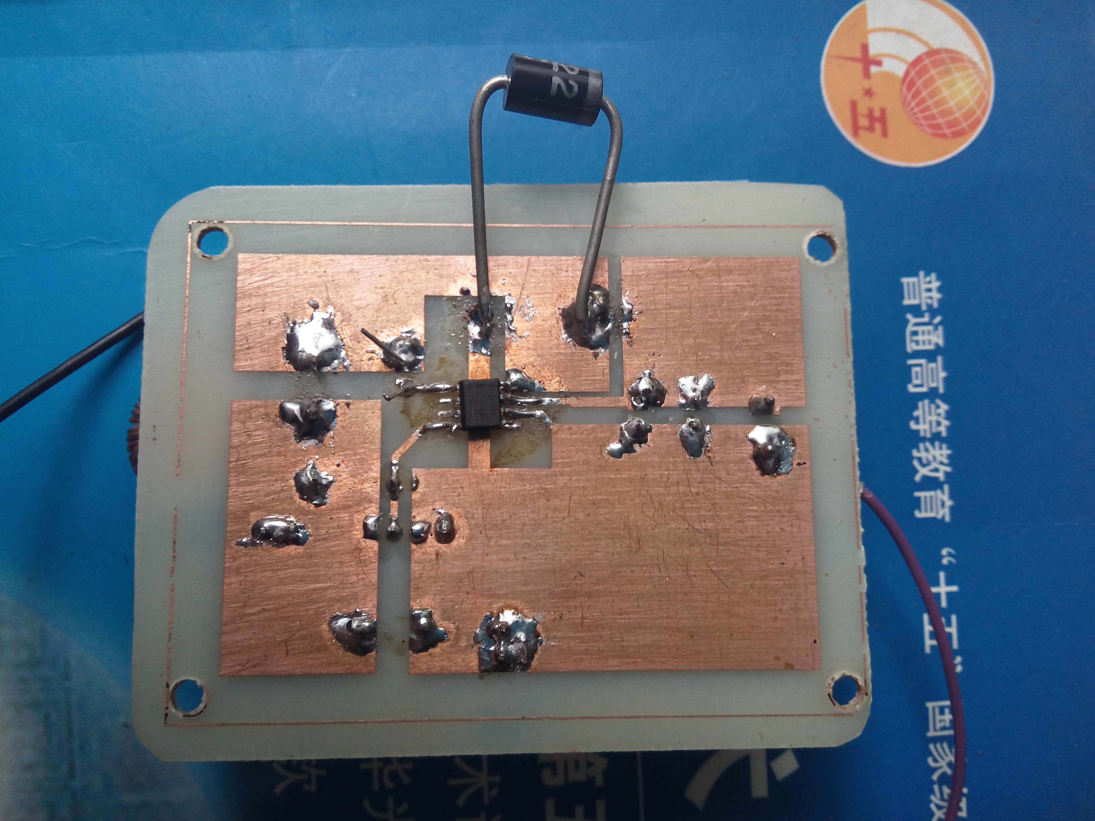

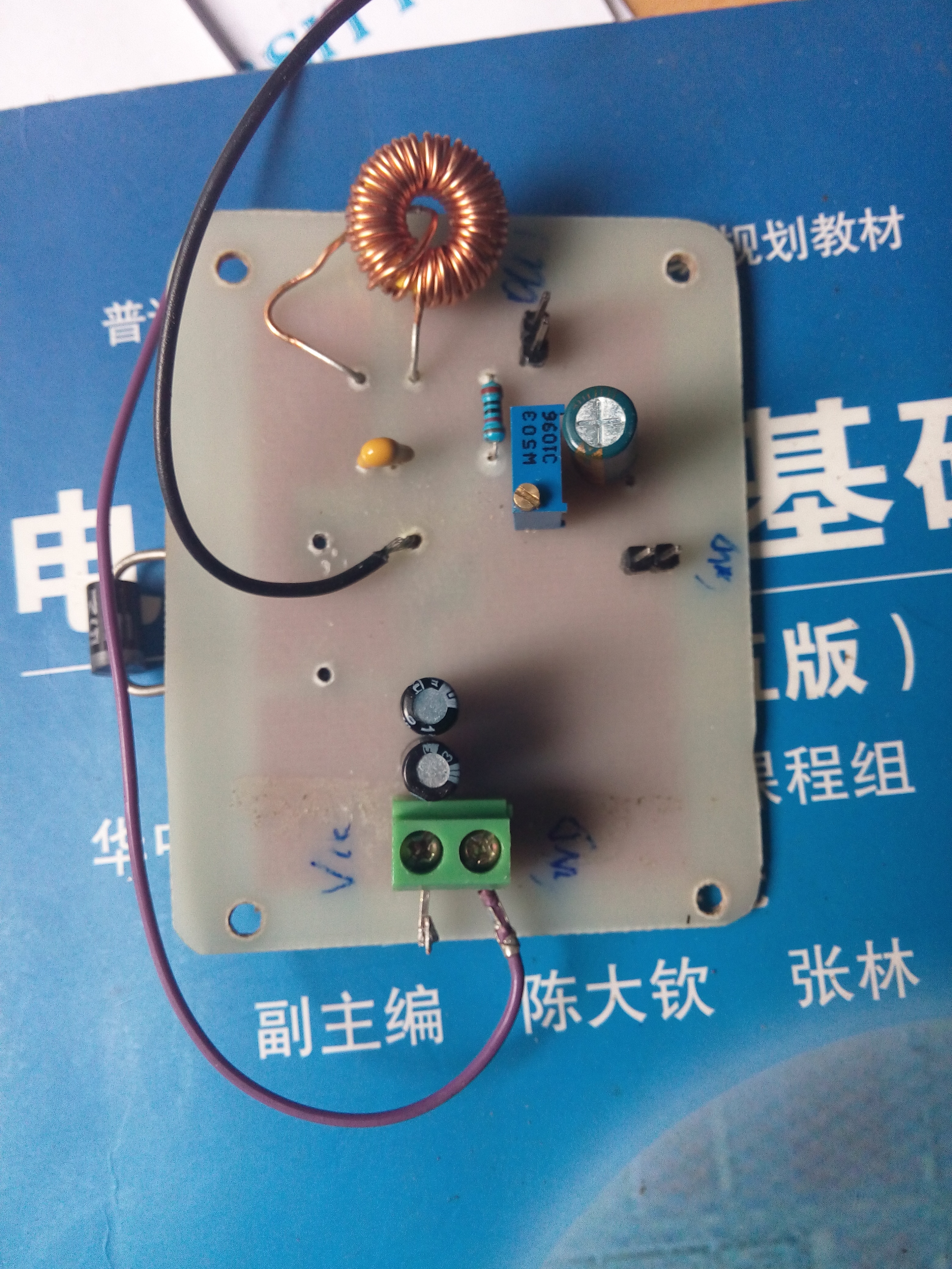

当接乳 12v 的电源的时候 (使用的学生电源限流在100MA ),tps430瞬间就短路了! 经过测试个烧坏的得出 是第9引脚 和 输入的VCC 短路。导致芯片烧坏,疑惑为什么上电就烧坏芯片的!!!!求助呀
下面是我的原理图和PCB 哪里有为题的??????
1.短路是在上电的情况下测得? 未上电使用万用表测量短路时,红笔接输入,黑笔接9试试。
2.请检查未上电情况下各个元件是否连接正常。
3.出现短路的情况一般是焊接的问题。
