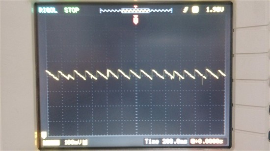

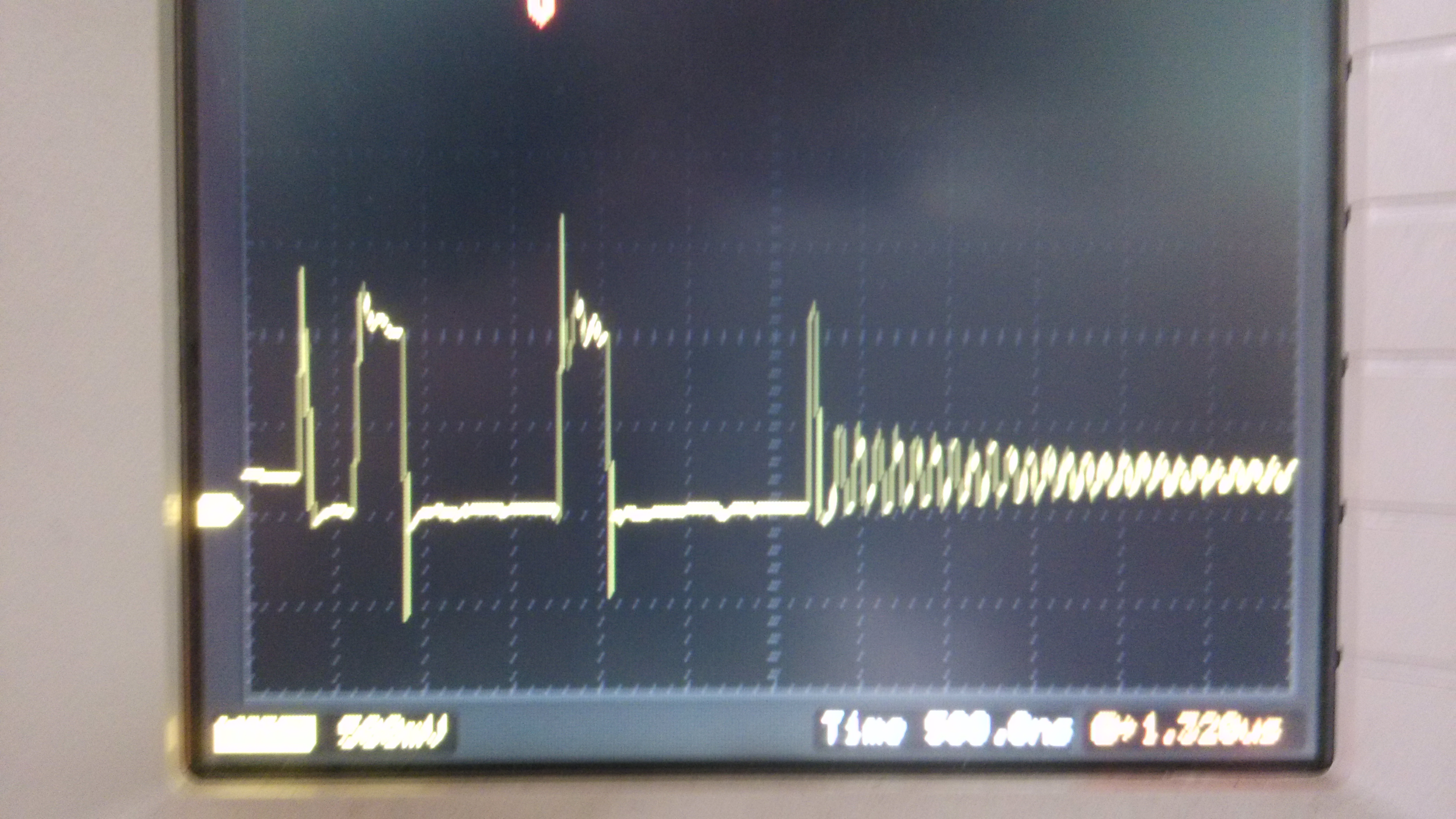

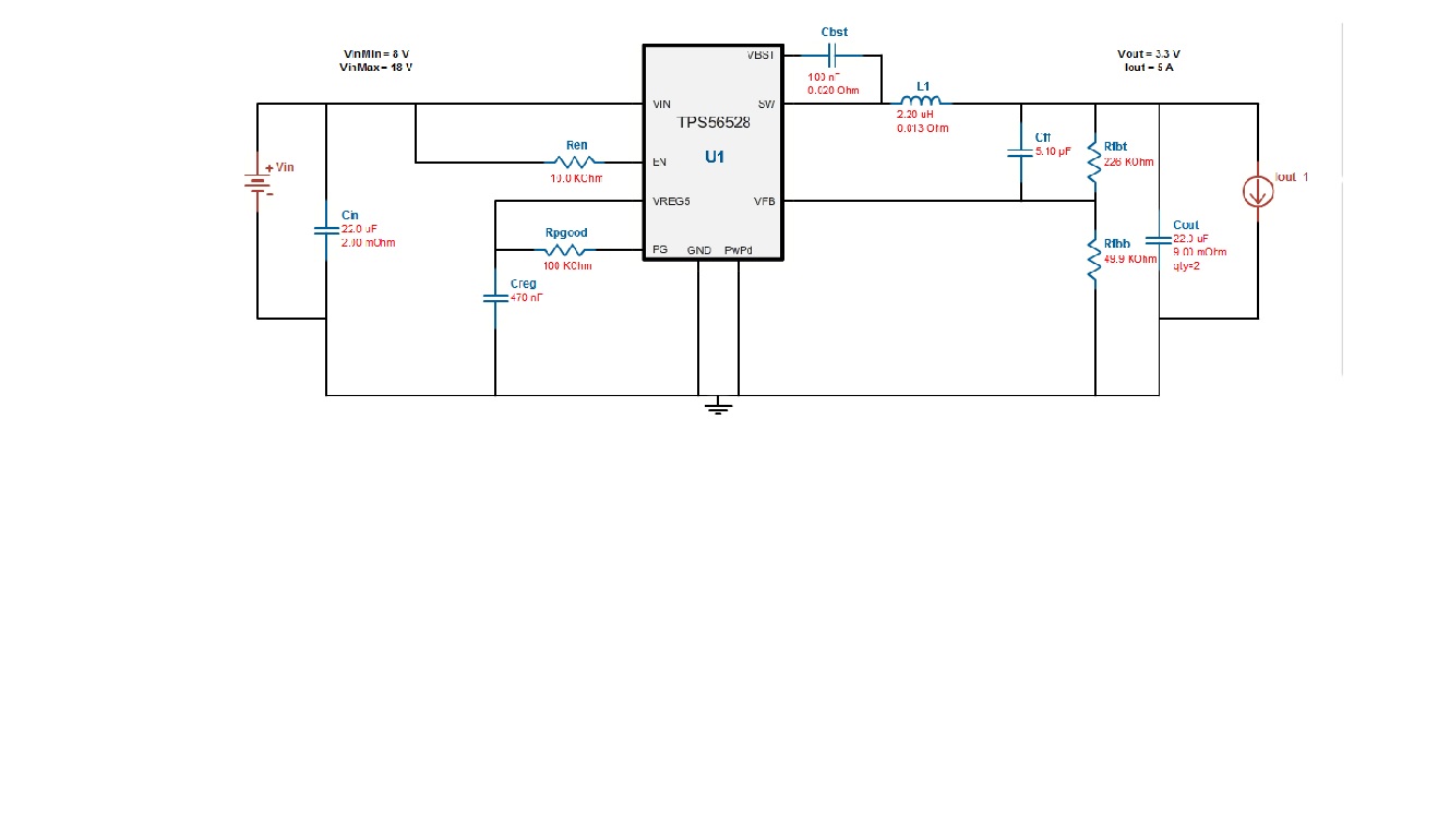

我用TPS56528做的一个降压电源 但是SW脚无PWM波输出 调节反馈电阻 有0.9~5.3V的输出电压 这是为何?

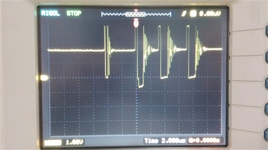

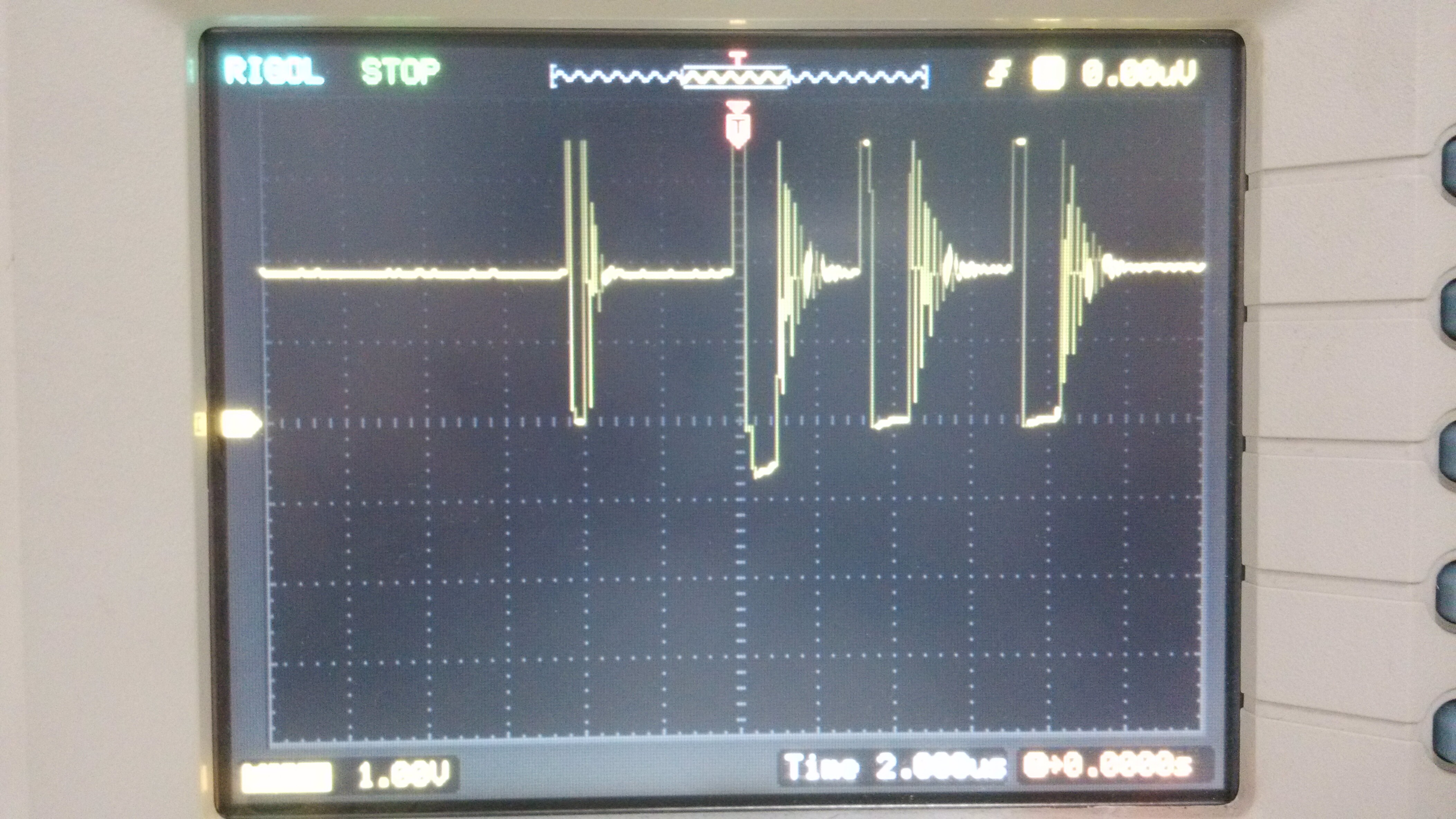

3.5V接200欧负载 电压掉到0.1V 由于我芯片用的是转接板 所以只用了一根铜丝线将第九脚引到了GND 不知道这样可以不。

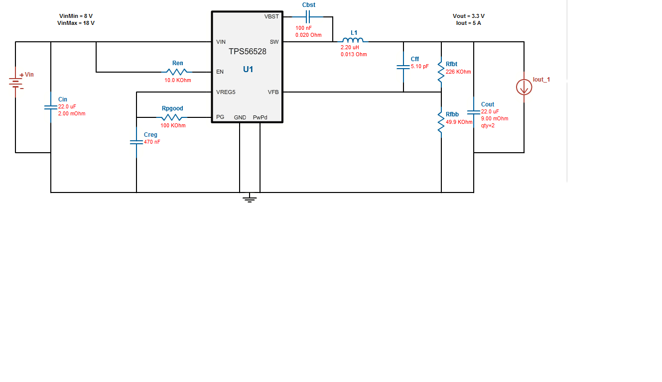

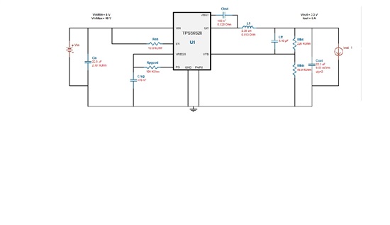

如果你反馈那接的是100K滑动变阻器,输出电压范围只能是从0.6V到1.8V。可以描述一下是怎么测量SW的输出或者附上截图吗?

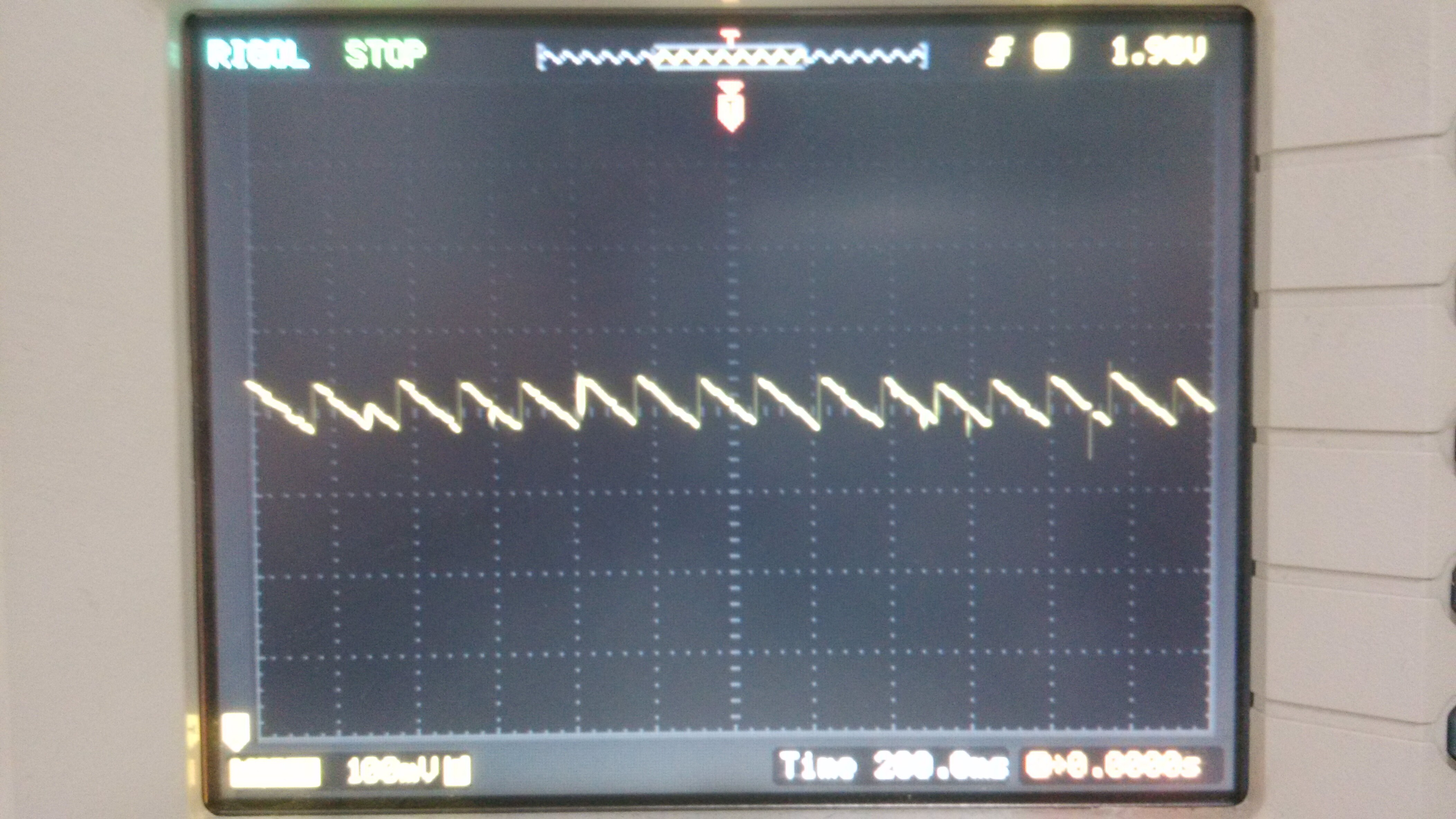

可以用电流探头测试通过电感的电流,电感用飞线和SW脚连接即可。
从你SW的波形看,TPS56528应该是进入了轻载下的断续导通模式。
输出电压纹波的话,可以尝试把钽电容换成磁片电容看看。话说你这个图是在什么条件下测试的呢?输入输出电压,还有负载是多少?
原来是没有带负载测才会有这样的波形,今天接了个200欧姆的负载测试,波形正常了,不知道为什么会这样,但还是非常感谢大家的帮助!
