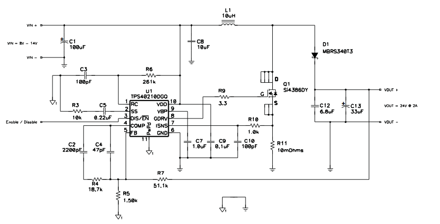

最近做了一个升压电源,按照这个电路图来做的,其中有些电阻和电感没有图中的值就自己换了一些接近的值,电感L1为37uH,R4为20K,R6为270K,R7为51K,然后加载10V或8V的电压,空载输出电压为25V多一点,但是稍微有些跳动不是很稳定,是反馈出现了问题吗?还有加上负载2欧姆的电阻时输出电流2.25A,此时输出电压在以0.01V的速度往上增加,又是为什么?谢谢
hi, 你好, 上图基本是按照TPS40210 EVM参考来做的, 电感改了相应的补偿参数也需要重新计算调整, 不然可能会环路不稳从而导致输出不太稳定,
最简单的办法就是把37uH的电感换成10uH的.
输出电压是一直增加么?
有可能是输出二极管温度升高,二极管压降降低导致的。二极管具有负温系数。
电压升高没有终点么?
理论上二极管上温度稳定了,反馈起作用了,电压是不会上升的。
如果你的手还可以放上去摸,说明温度还不是很高。
如果要降低温度,可以用两个二极管并联,或者增加散热片。
如果变换器已经工作,请重点检查反馈回路,FB和comp脚电压是否正常,慢慢来,应该不难找到答案,祝你成功,谢谢。
