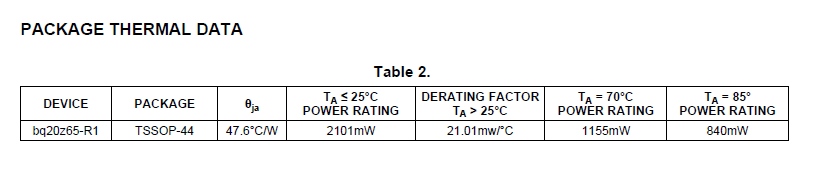

请问一下,我的锂电池是2P4S的,额定容量是6800mAh,最小容量是6500mAh,标称电压时14.8V,可以用BQ20z65-r1的电池计量芯片吗?
看规格书的时候,下面的表格没看懂,不知道是什么意思,初学电池管理方面的芯片,请大家帮帮忙,谢谢!
你这个配置有很多芯片都可以使用,还有其他的要求吗?比如说是否需要LED指示电量?Z65支持LED指示,如果不需要的话,你可以采用BQ20Z45,封装更小一些。
至于你说的表格,你没有贴出来,没有办法回答,不过建议仔细的阅读规格书和技术参考文档。
谢谢你的回答~~你使用过这款吗?用起来难不?我看规格书,感觉挺复杂的呢
其实BQ20Z60已经是比较老的芯片的了,而且不是集成的,需要配模拟前端一起使用。所以不推荐新的设计采样。
对于新的设计,其实有更多的选择,比如TI最新的BQ40Z50方案,功能和性能都要好得多。
