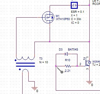

看了UCC2891的datasheet.知道有源钳位正激的原理图,也下载了:UCC2891 PSpice Transient Model.zip,里面的设计基于PMOS的设计,输入48V输出3.3V,我现在需要改成NMOS设计,输入480V输出33V,我更改输入和变压器参数,修改后(),仿真运行没有PWM输出,看原边电流竟然为几千安培,估计是MOSEFT仿真认为击穿,导致错误,于是我更换MOSFET,自定义添加MOSFET库,但是貌似仍然不能得出结果。很是不能理解。
 另外,我想改成上桥的NMOS,使用电压控制电压源来驱动上桥驱动,
总是提示 T3的节点是floating.不能运行仿真。
 这些问题琢磨了好几天了,实在想不出办法了,只有洗白白等着被干,问题是洗白白等着被干还是不能解决问题,所以只有来求助你们了,希望你们能帮忙,在Pspice上怎么解决上桥臂驱动的问题?
