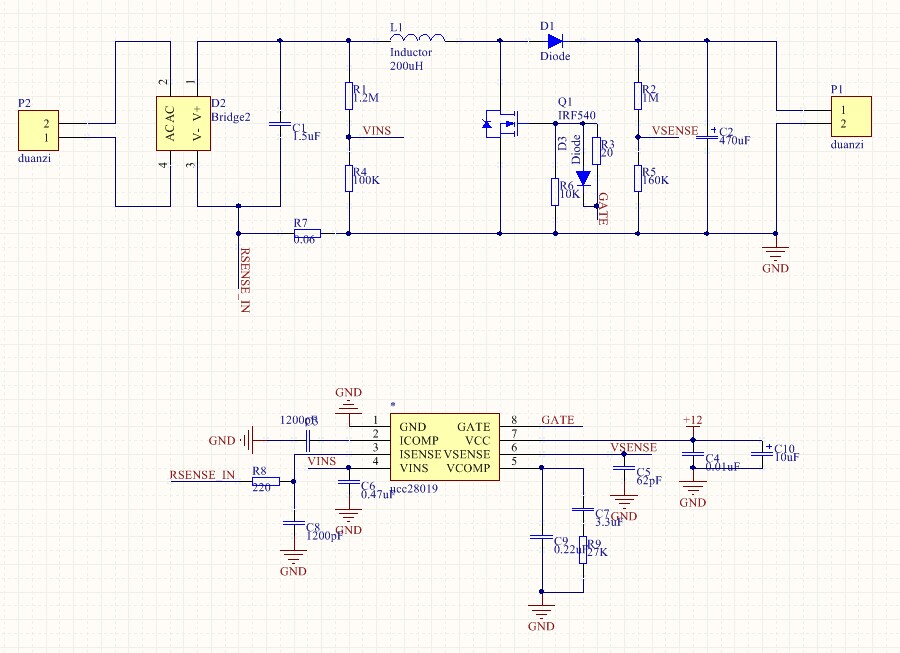

ucc28019怎么样算工作正常呢?我做的输入24VAC输出36VDC,输出能恒住36v但是输入电流波形确是这样的,是在输入端串入1ohm电阻测试的,请问这个是怎么回事
呢?怎么检查电路呢?也就是芯片中每一个引脚的正确波形应该是怎么样子的?
这是电路图

输出已经稳定到我预设的值,证明电压环工作正常吧,但是为啥电流波形不对呢
用电阻测试电流波形,由于测量问题,干扰比较大,有些失真了,但是大概的电流的趋势之正确地
输出正常,电压环可以工作,可以测试一下PF和THD,电流波形的包络应该为正弦
如果电流波形这样的话,那PF值会很低,THD也比较差,正常的应该是一个正弦的包络,UCC28019还需要调节。
