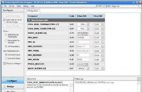

    我使用UCD3138 芯片给楼主做范例演示。。

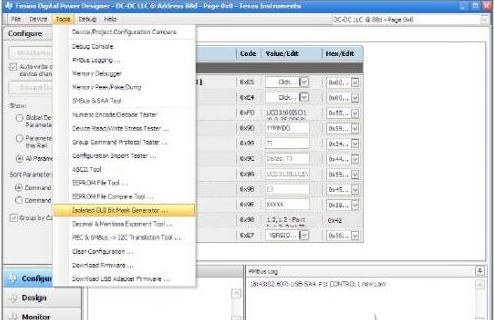

    运行Isolated GUI Bitmask Generator
    上图所示的是GUI 的配置界面,其显示的每一条信息都对应一条PMBUS 命令,可以在用户计算机与UCD3138 之间传递。例如制造商的位置信息( MFR_LOCATION ) , 对应的便是PMBUS 命令MFR_LOCATION (0x9C),借助PMBUS 总线GUI 软件可以将UCD3138 中存贮的信息读取并显示出来。用户也可以自行重新编辑该信息,新信息会传递到UCD3138 芯片中并进行存储。

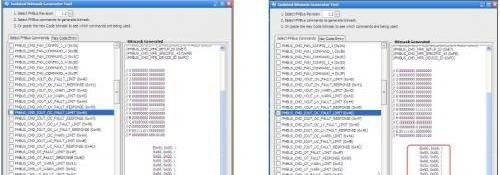

     Fusion Digital Designer 提供了Bitmask tool,用来快速生成新的CMD_DCDC_NONPAGED 变量。具体操作如下。
    在随后打开的界面中,勾选“PMBUS_CMD_IOUT_OC_FAULT_LIMIT”,即使能命令IOUT_OC_FAULT_LIMIT。此时界面右侧的数据会有变化,该PMBUS 对应的位由0 变为了1。
     勾选相应PMBUS 命令并复制输数据
    右侧红色图内的数据复制到UCD3138 的软件中,覆盖原来的CMD_DCDC_NONPAGED 变量。

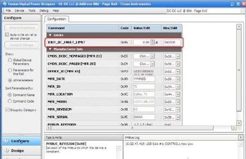

    GUI 中增加新的信息栏
     将上述新生成的软件编译后烧录到UCD3138 中,此时通过Fusion Digital Designer 与UCD3138 建立连接后,会发现,GUI 中新增了一条信息输入栏,
    见图中的红色框。
      该信息栏的名称为“IOUT_OC_FAULT_LIMIT”,代码为0x46,上述为固定信息,是由GUI 软件自身设定,用户无法修改。后面的“Value/Edit”值则用来输入用户设定的过流保护点。
