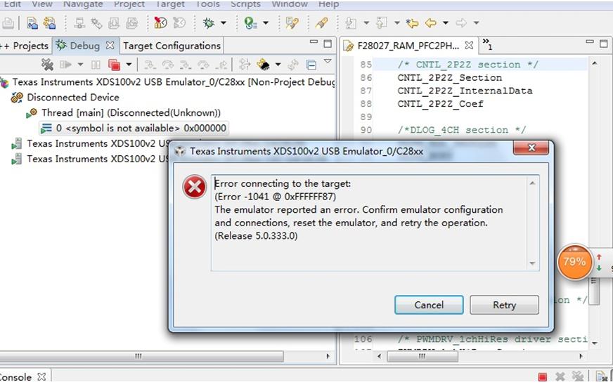

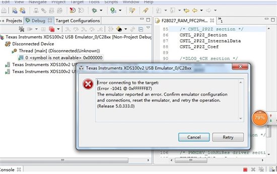

大家好,我在使用PFC TI原厂开发套件TMDSHVPFCKIT进入DEBUG模式连接仿真器时出现下面图片问题!
我做了如下测试还是无法解决问题!
1.CCS4 重新安装了开发板光盘中的安装文件,换了电脑,但问题依然存在!
2.开发板上的F28027和SUB 芯片XDS100的FT2232上电正常。
3.XDS100的FT2232晶振工作正常。
4.刚开始连接仿真器时TDI 有几十个脉冲,TRST 一直高电平,TKC高电平后有几十个脉冲,TMS 高电平后有几十个脉冲,TDO 一直高电平。
请高手指点,谢谢!

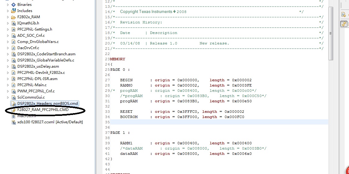

另外,工程中的CMD文件是显示如附件中的状态,这个应该不影响仿真器的连接吧?
  • 首先针对连接问题:
    1.楼主有没有试过从官网上下载CCS的版本呢?我都是在官网上下载的,都是可以使用的。。
    2.如果楼主还是坚持使用这个版本,建议从新安装下驱动。
    图片上的问题显示是无法连接到工程。。

    关于工程中的CMD文件是显示如附件中的状态,个人觉得应该不会影响连接的。
