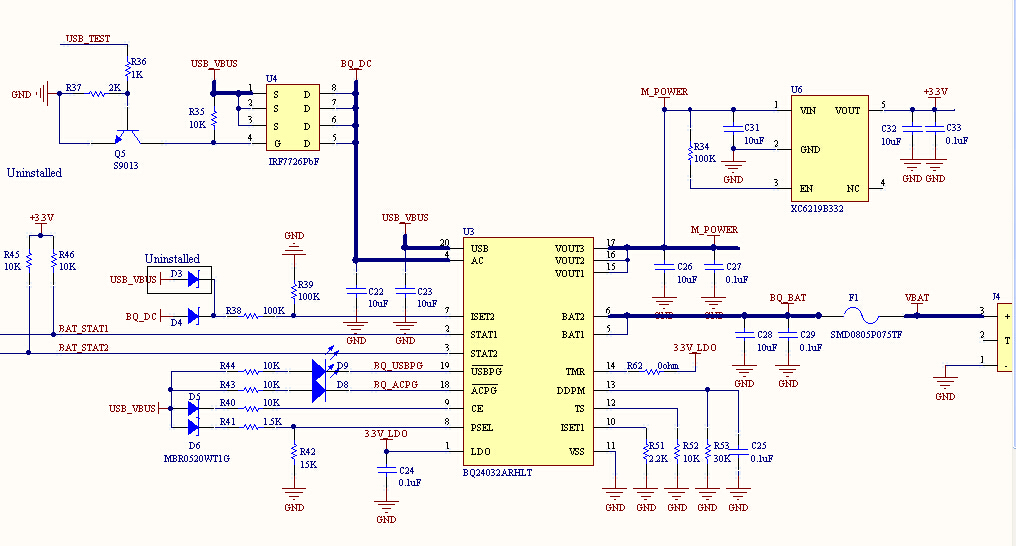

BQ24032A 充电芯片 在调试电路时发现 充电电流是对的,但是无法检测到截止电流,一直处于快充状态;另外 不接电池时 , 同样检测到处于快充状态;附充电部分电路图,望高手解答,故障原因
充电电流设置的是500mA;芯片的输出电压均正常 OUT是4.37V和BAT引脚是4.16V

1.请参考附件中的电路图。
2.充电状态由stat1 和 stat2 指示。
3.请注意PSEL逻辑, LOW for USB, high for AC
4.TS脚的电压需要在0.5 - 2.5V之间
5.To disable the fast-charge safety timer and charge termination, tie TMR to the LDO pin. 如果TMR接3.3V,则始终不会停止充电。
所以,你的现象应该是有TMR接法造成的。
我改下TMR连接方式,测试下TS脚的电压。
