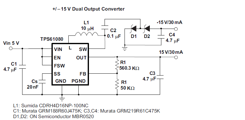

最近要做一个项目,电源需要5V转+-12V,各位大牛推荐一款好的电源芯片,效率至少要90%以上

升压芯片,最好的就是MC34063了,资料比较多,也挺好用的。
效率到90%也不是没有可能。
最好用两个并联的BOOST,
效率具体和要用的电感、快恢复二极管有关,最好用肖特基,开关频率50-100k之间的
效率应该能超过90%

需要多大电流? 可能需要2个芯片, 一个芯片做,效率会低一点。
