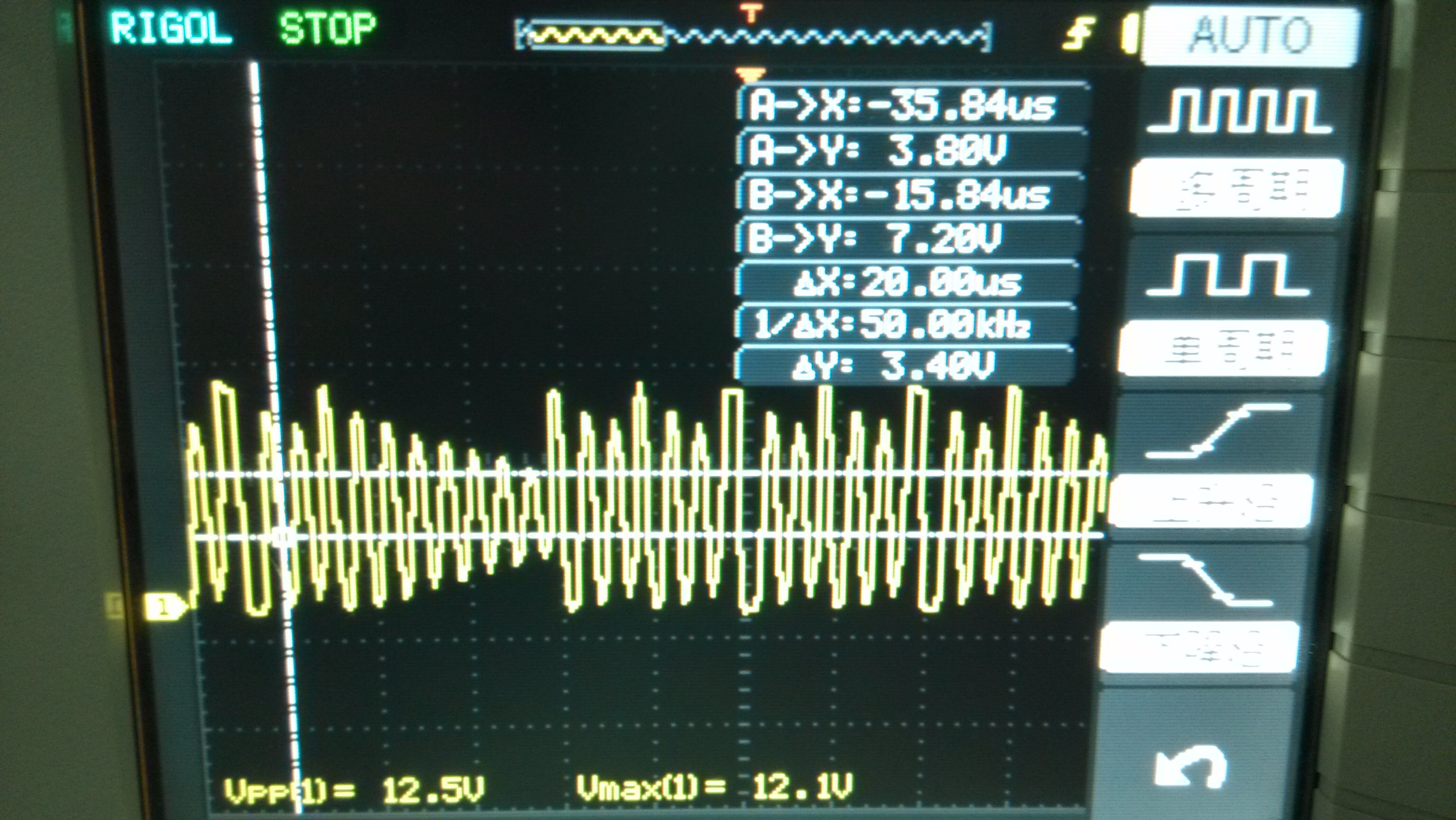

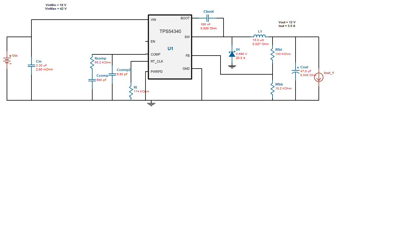

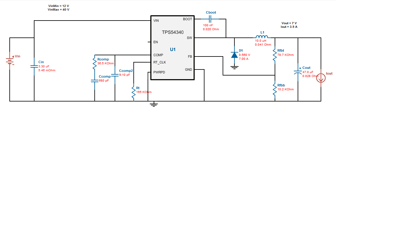

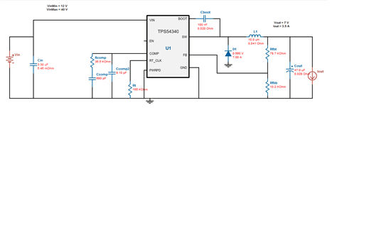

本人用TPS54340做了个降压电源 ,输入电压12V Rfbb为10K,Rfbt用100K滑动变阻器,按照芯片datasheet公式 ,输出应该是0.8~8V左右可调的 但是我的输出最多只能到5.2V,不知为何。其他参数变动不大,电路是可以带负载的!

你好,你的工作模式是断续吗?请检查下FB脚和comp脚电压,谢谢。
请检查电阻值,未上电使用万用表测量。
接上负载,看是否具有带载能力。
请上传各引脚电压。
建议滑动变阻器先换成固定电阻测试,还有可以贴上最新的SW脚的波形吗?
