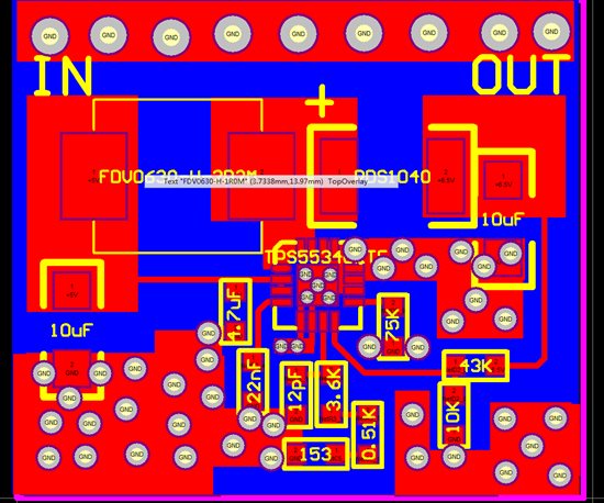

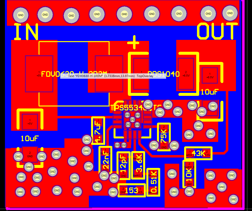

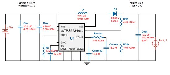

1.我输入+5V,输出+6.5V,如果先把DCDC模块加电,然后加负载(功率电阻)则可以输出2A的电流,如果我把负载和DC/DC先接在一起,再加电,DC/DC工作不正常.此时外部加电的电源就会限流(3.5A再加大也没有用).我以为是TPS55340的ss端的电容不对,改大改小都没用,请问一下,是怎么回事.实际输出电容焊了6个10uF和1个100uF的电容.

问题解决就好。另外,楼主,你的输出电容比较大,在开机瞬间电流是会比较大,如果再加上负载的话,带载启动很可能会触发芯片的过流保护,或者达到输入的限流值。

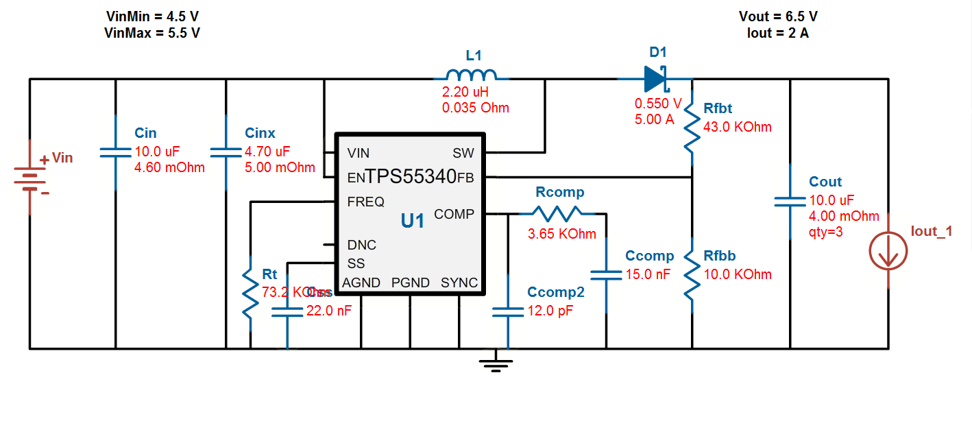

你把Cout改动了之后,前面的COM中pin相应的补偿电容也需要改变,否则boost电路的环路稳定性很可能已经改变了。
对于输出电容过大,容易触发限流保护的问题,可以适当的增大缓启动电容去解决。
输出电容不能太小,不然的话,在工作频率太低的时候,如果带重载,输出纹波会很大,甚至不能正常工作。
功率不够嘛,你外部提供的电源的输入电流是多少呢?不是限流,应该是欠流。你把你外部供电的电源的电流再往上加你就知道结果了。
