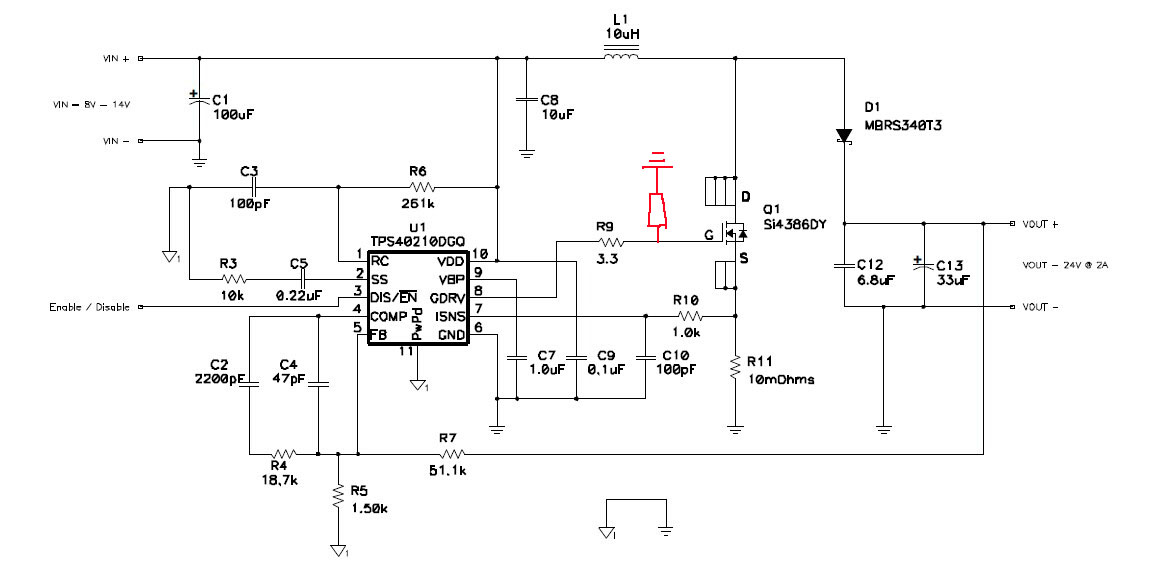

这个电路焊出来,需要加一个如图示的电阻(大概100Ω左右)才能用是为什么?把R7换成滑动变阻器后空载时输出电压可调,可是加上负载后电压就不可调了是为什么呢?而且电压和空载时相比降了10V左右,是为什么
我刚做了一个基于tps40210的36V3A的升压电源,建议楼主自习参考datasheet里的那张图,然后配合ti公司的软件设计来进行微调,接下来给楼主说说我做板子遇到的问题,我采用的是焊锡走线,所以也遇到了楼主那样问题,刚开始以为是电感饱和的问题,试过买的功率电感和自己绕制的后没有解决,我就重新看了一次datasheet,我觉得有几个点你注意了的话,出效果还是挺容易的,1、信号地和功率地分开,你给的那张图已经标注了信号地和功率低采用点连接的方式,芯片的左边是信号地,芯片的右边是功率地,这个在TI的软件设计的图中忽略了,所以要自习看datasheet里的图,两个地连接的点设置在GND引脚那即可,你图中的红色部分也可去掉。功率线要尽量的粗 2、功率器件(电感,二极管,开关管)和芯片之间的距离控制好,不要太近也不要太远 3、其次也是一个带负载问题的重点,就是图中的哪个电阻R11,大了,datasheet给出的是pcb的参数,如果是和我一样用焊锡走线,请把R11减得更小,我用精密的LRC仪器测量开关管到GND引脚的,去掉R11,直接用焊锡连了三厘米左右的线,测得10K频率左右的电阻为5mO,当我把仪器的频率调到300K的时候,重点来了,电阻的阻值升为了40 Ohm,如果再加上软件推荐的R11取样电阻,再加上你用焊锡走线出来的噪声,300K的时候电阻已经很大了,基本电流难以超过0.5A,所以一带载就电流反馈端让芯片停止工作了,但是也不要把取样电阻完全去掉直接接地。综合上面我做这个电源的几个问题的总结,建议制PCB版,焊锡走出来的难度还有很高的,噪声,地,都不好控制,如果一定要焊锡走线,注意以上几点就可以了,我现在的电流上到3.5A都没问题,纹波还好,就是有个1MHz的噪声实在去不掉,没办法,焊锡走的我一直都感觉不是很好,希望能给跟我一样遇到同样问题的同学一点帮助,请原谅我有点啰嗦,实在是被这款芯片折磨死了,板子焊了三块,刚好调整了这几个点,才出的效果。
