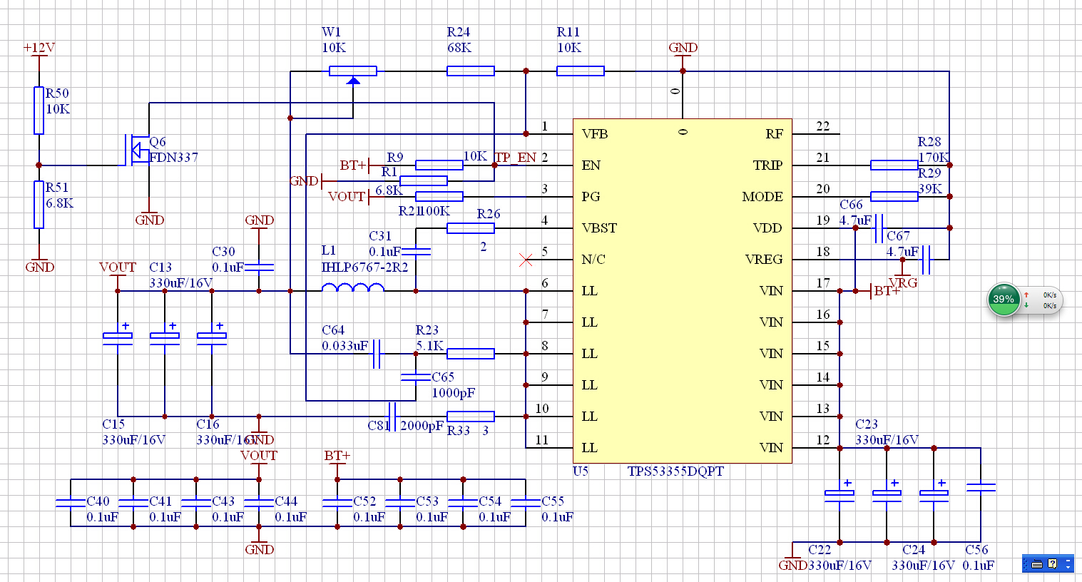

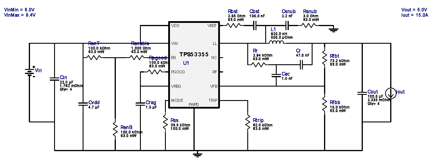

想把2节串联锂电池的 降压到5V 锂电池最大放电电流 15A ,我需要的最大电流是5V 14A,
现在电流只能加到8A,然后会LL会震荡,Vout瞬间被拉到0V。每次都是我把电流升到8A,Vout瞬间被拉到0V,这个低电平大概维持2ms(没记住),然后又变回5V,麻烦各位先根据电路帮我分析下,要是需要我在上示波器波形。

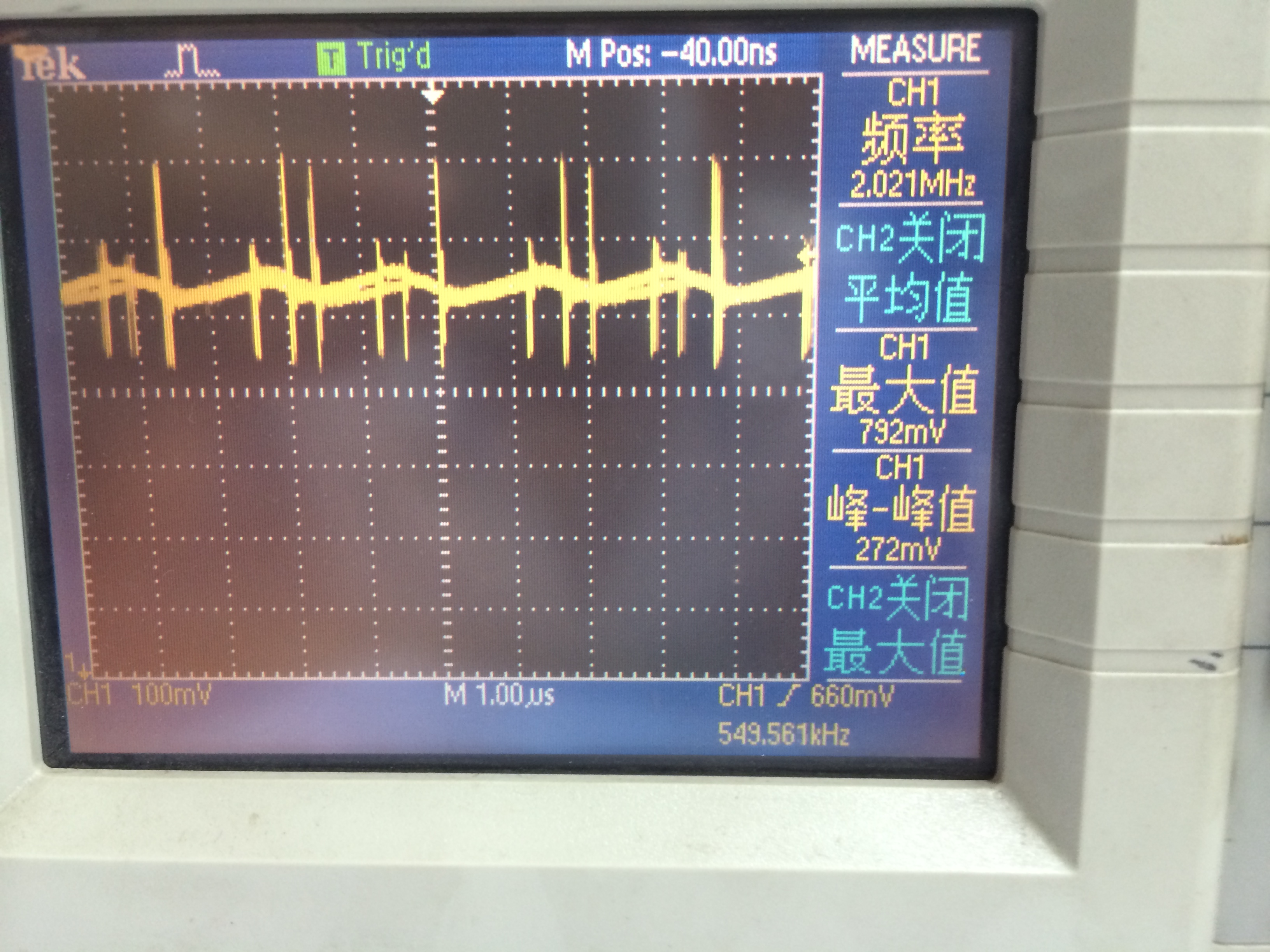

你好, 量下PWM波形看看正常情况下是否稳定.
TPS53355是DCAP控制模式, 不管输出是什么电容, 对于输出高于3.3V的应用是需要加RCC纹波注入电路的,
RCC的计算可以用附件表格.

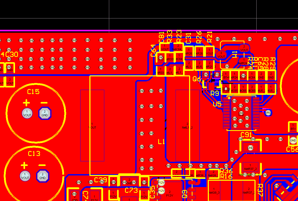

1. BUCK的输入是关键回路,走线还可以,但是输入电容不够靠近IC,用户手册上有说明输入如何布局:紧贴IC放0402 4.7nF电容,然后并联10uF or 22uF陶瓷电容,但都需要尽量靠近IC,缩短回路;
2. 输出电容的地不能这么走,回路太大,都是走到下层地再回芯片;
3. 反馈线走得有问题,从电感下端接线干扰较大,最好从更后面靠近输出电容引线,走底层是最好的,但都必须要避开电感;
4. 有些电阻电容和输出电感靠得非常近,但我没仔细看是否中间有信号线,如果有信号线在电感旁边,可能也会有问题。
楼主,这个看起来更像是环路不稳定造成的。你的额定输出电压和电流分别是多少?重新计算一下ripple injection circuit的参数。把参数修改一下再测试一下。另外,能否先尝试一下把从输入从电池供电改成直流源供电,不过直流源供电的话先把直流源的限流点调高一些。
想输出电压 5V 14A,这个到底怎么算呢 。。。我没算明白。我用直流电源试过了,也不行的。所有我发现的问题:VREG一直有震荡,LL节点:电流>8A的时候有震荡,<8A有微弱的相移
大神 您能帮我算一下么 我输出电容现在是4个 330uF/16V的固态电容,我现在确定是参数不对,目前的参数应该是临界值刚好在0db 一样吧,但是我真心不知道怎么算啊 Vin最小值5.5V 典型值 7.4V 最大值8.4V Vout 5V 15A 频率500Khz 电感2.2uH - IHLP6767GZER2R2M-01 输出电容 固态电容330uF/16V 4个 C1电容 33nF R7 5.1K R1 10K

楼主,你先把参数改成如下:
C64=1.5nF, R23=300k, C65=150pF。输出电容先减半,去掉两个330uF的电容,再去测试一下看看。

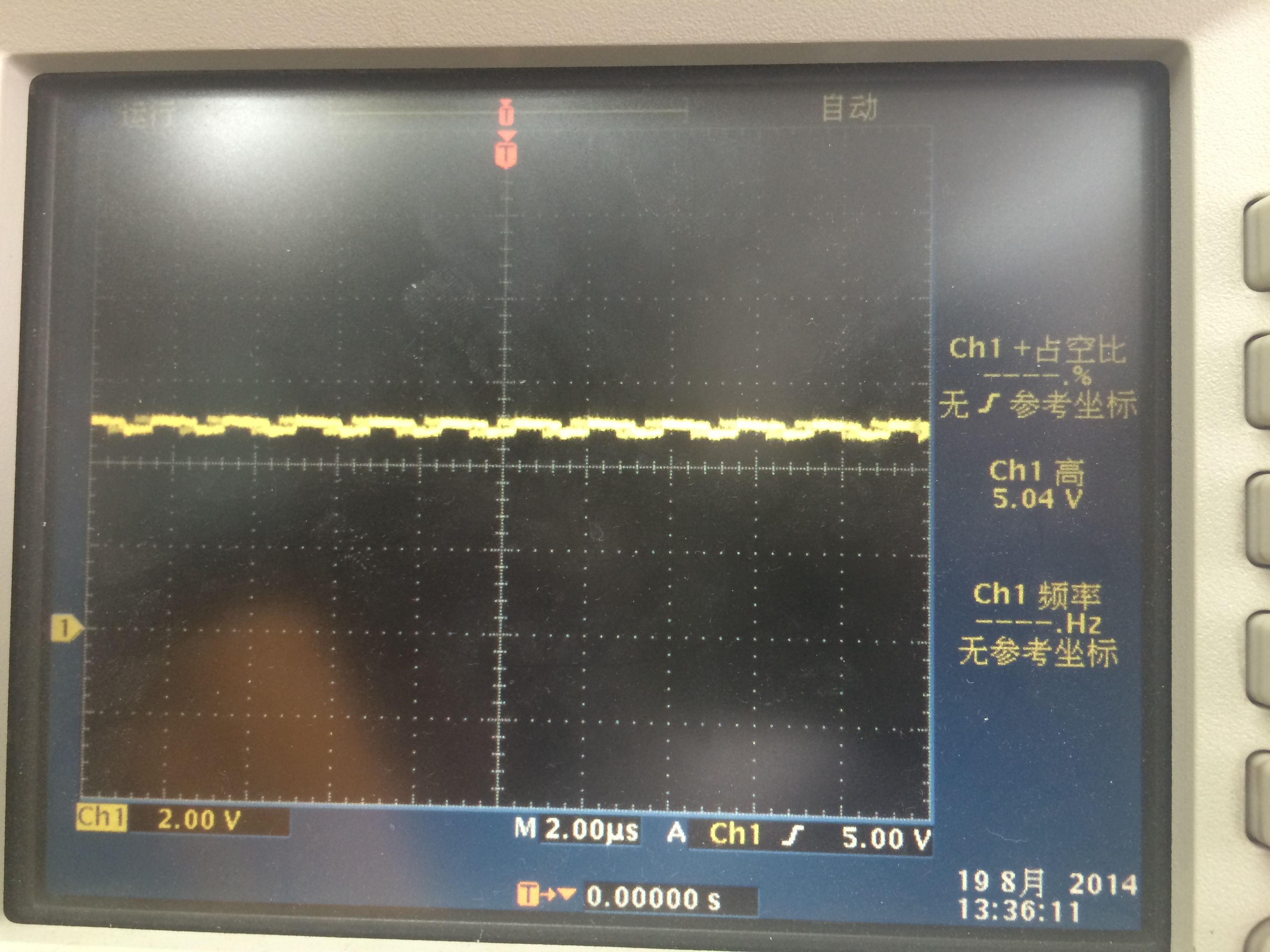

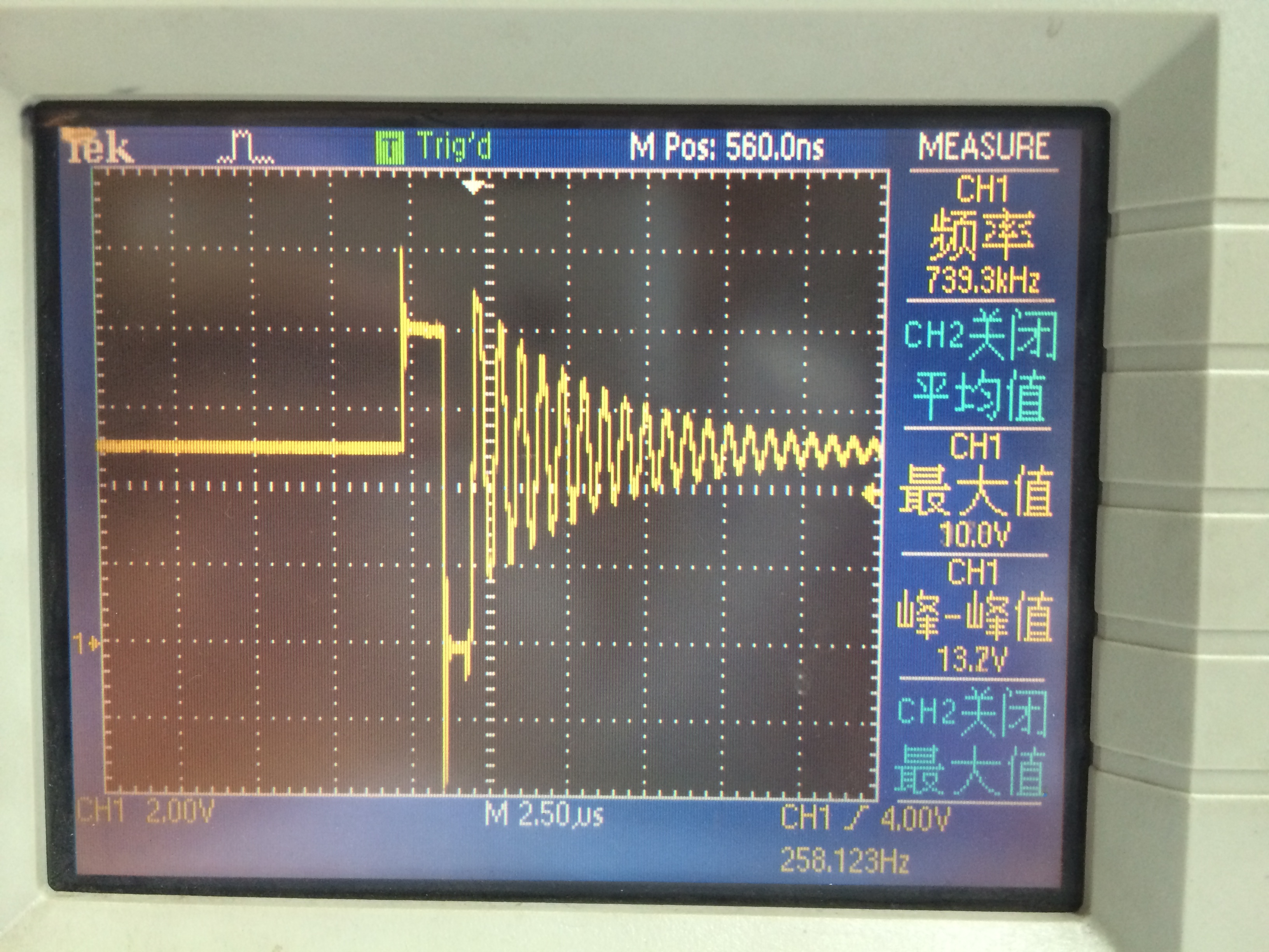

按您说的试了一下 也不行 到不了8A 就抖了 (设备关机),然后TPS53355 重启之后发现 Vreg 电压不正常 ,在6.6V-5.2V之间波动(示波器显示)。而且现在TPS53355上电之后就存在抖动,(设备继电器,闭合,断开,闭合断开几次)然后才能稳定在5V。

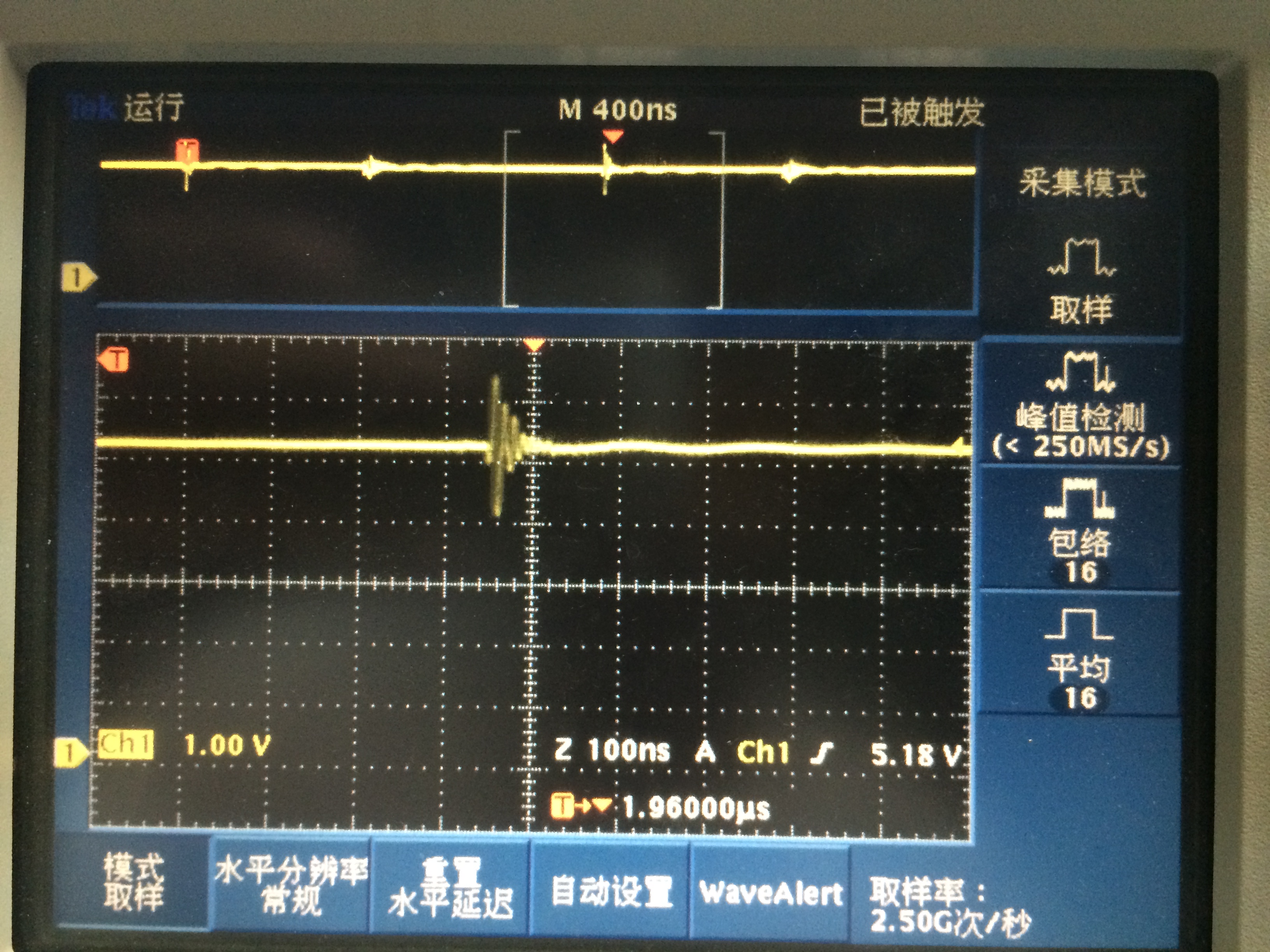

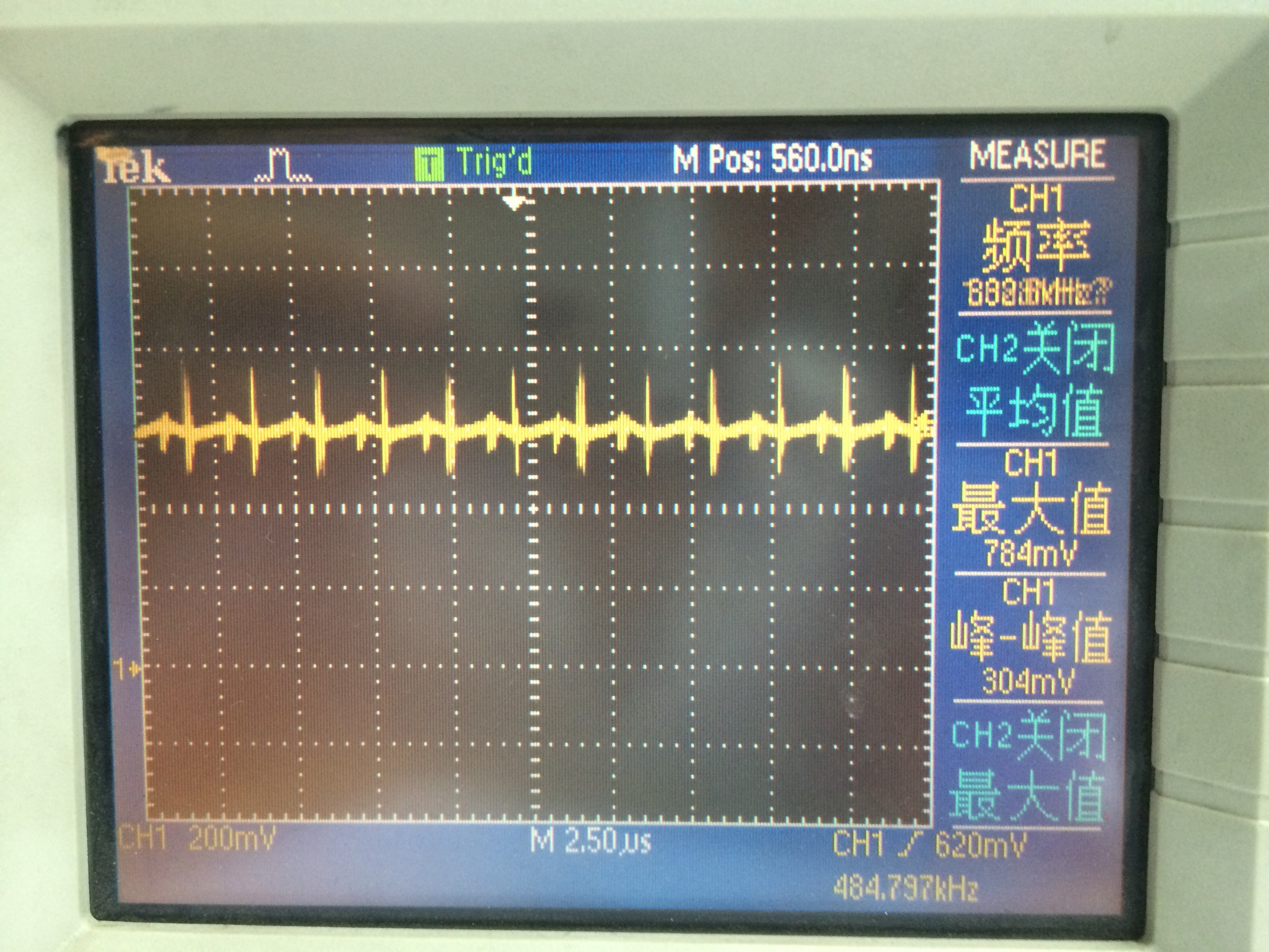

楼主,这种工作模式的,纹波注入电路对噪声非常敏感。刚刚又看了一下你的PCB,图中C64、R23和C65离得太远,电感两端是大信号,这三个元件尽量靠近FB引脚,远离噪声,可以将输出和SW引过去。做下修改,把元件参数改回去,再测试一下。另外,你的VREG一直抖动,能不能上个图,把时间放长点,你上的图是开关噪声,如果有抖动,一般是有低频噪声的。

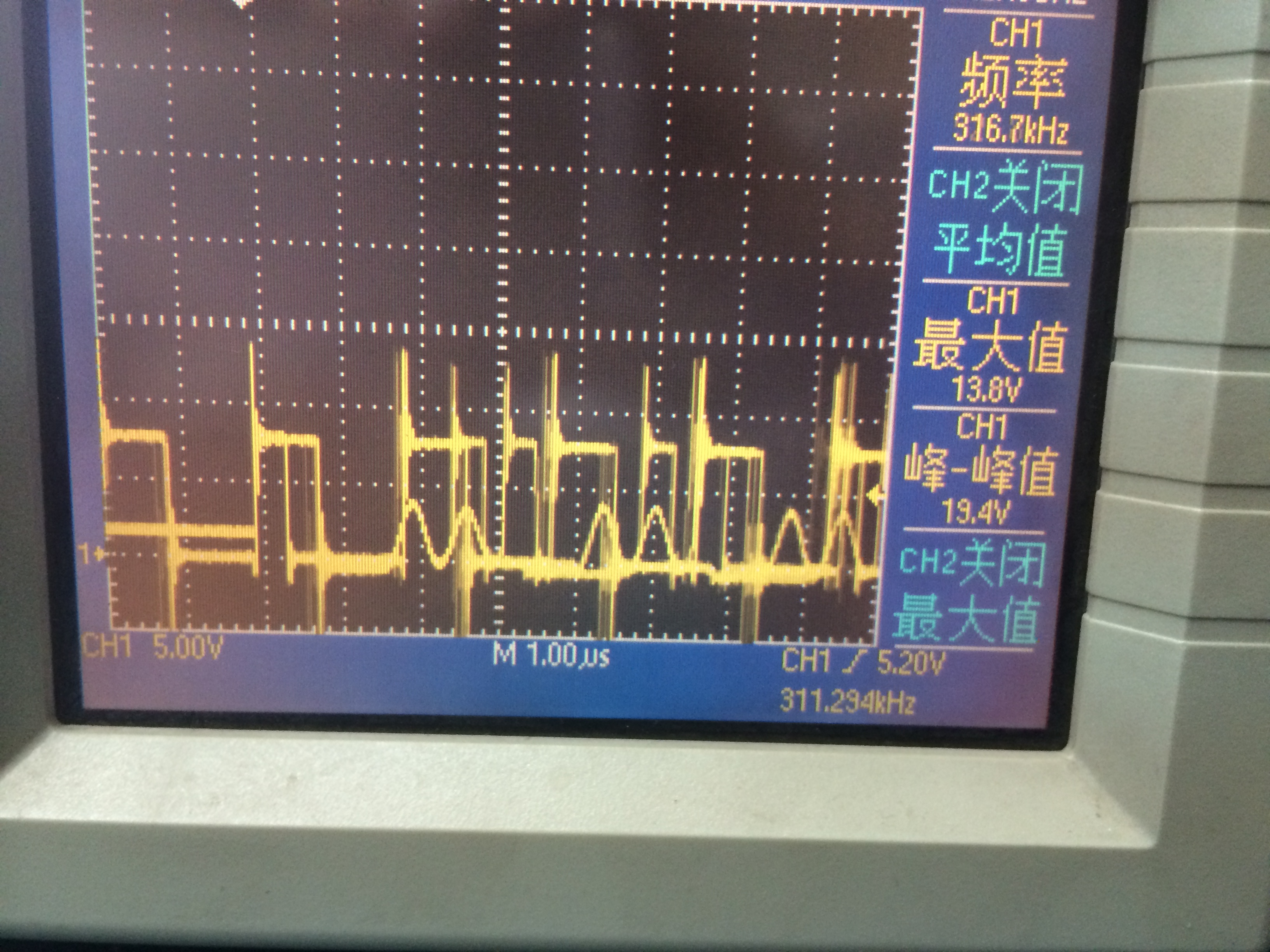

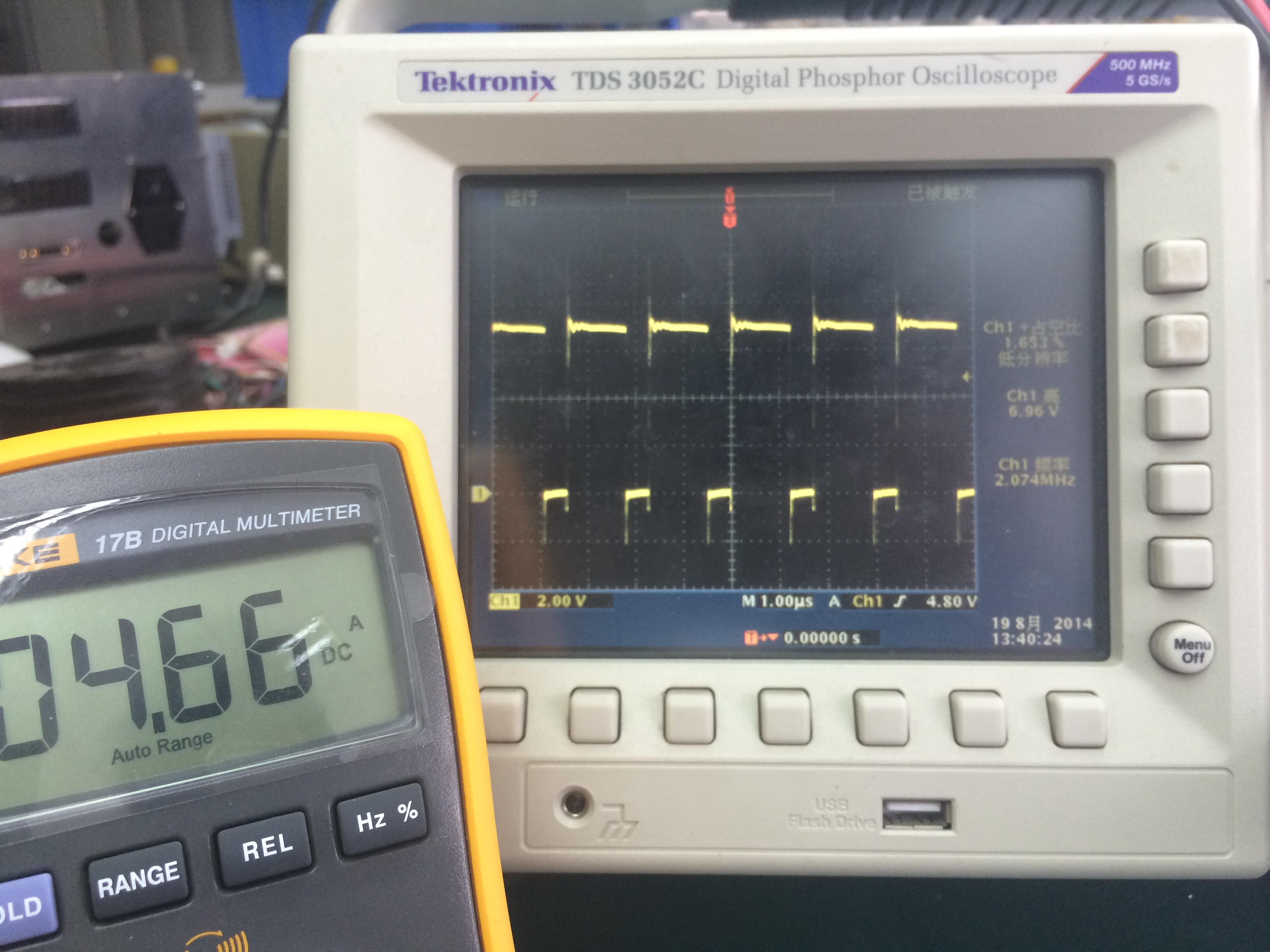

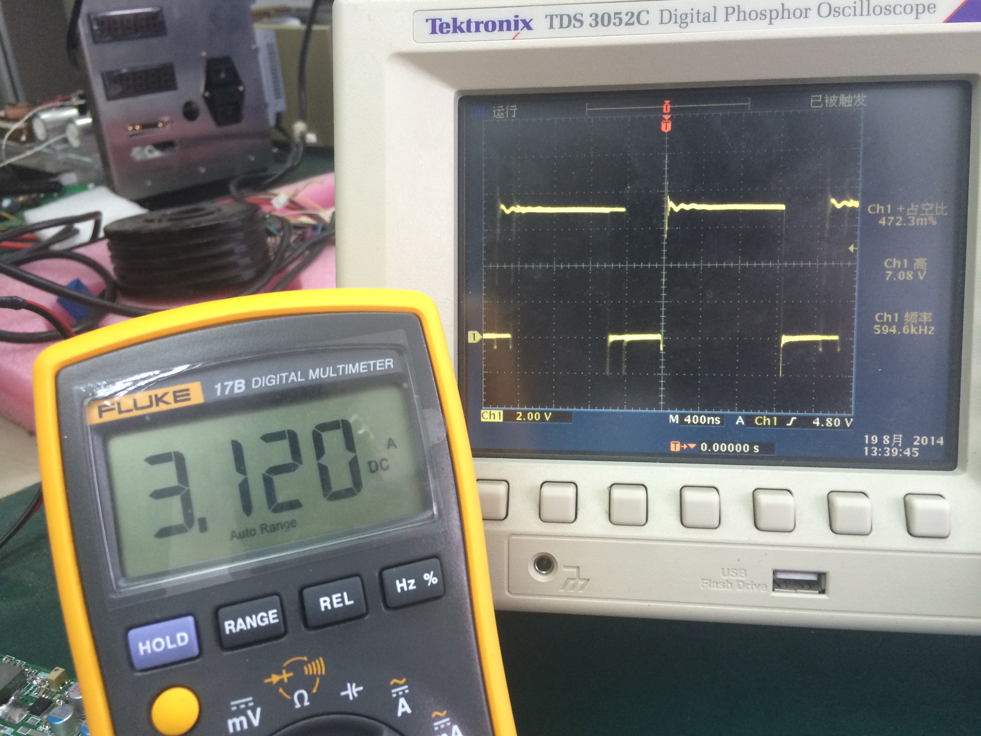

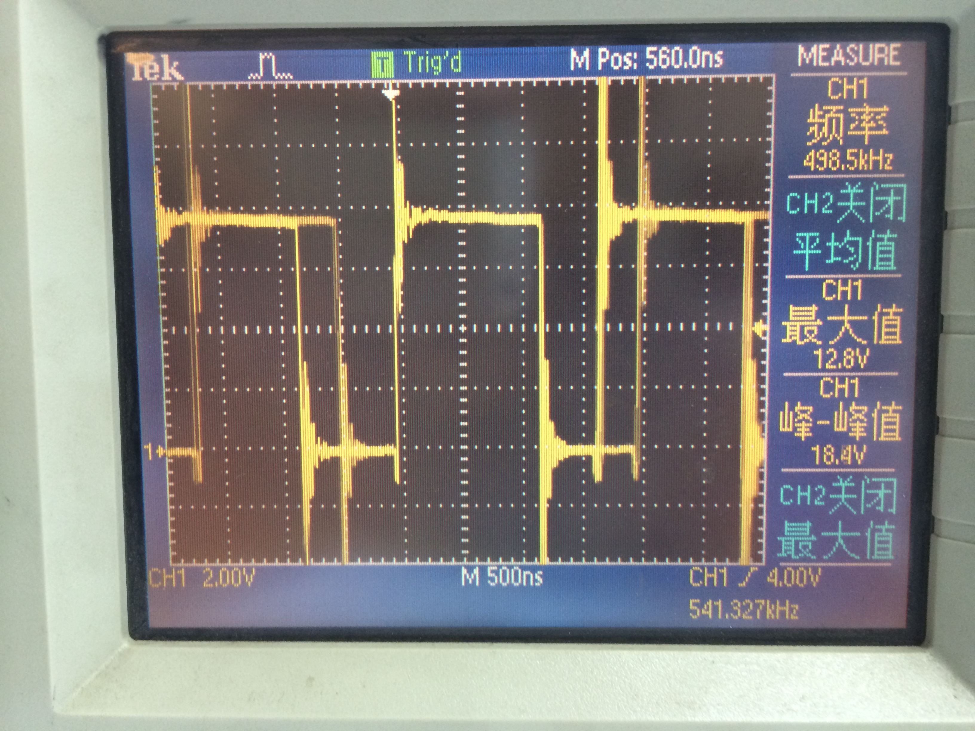

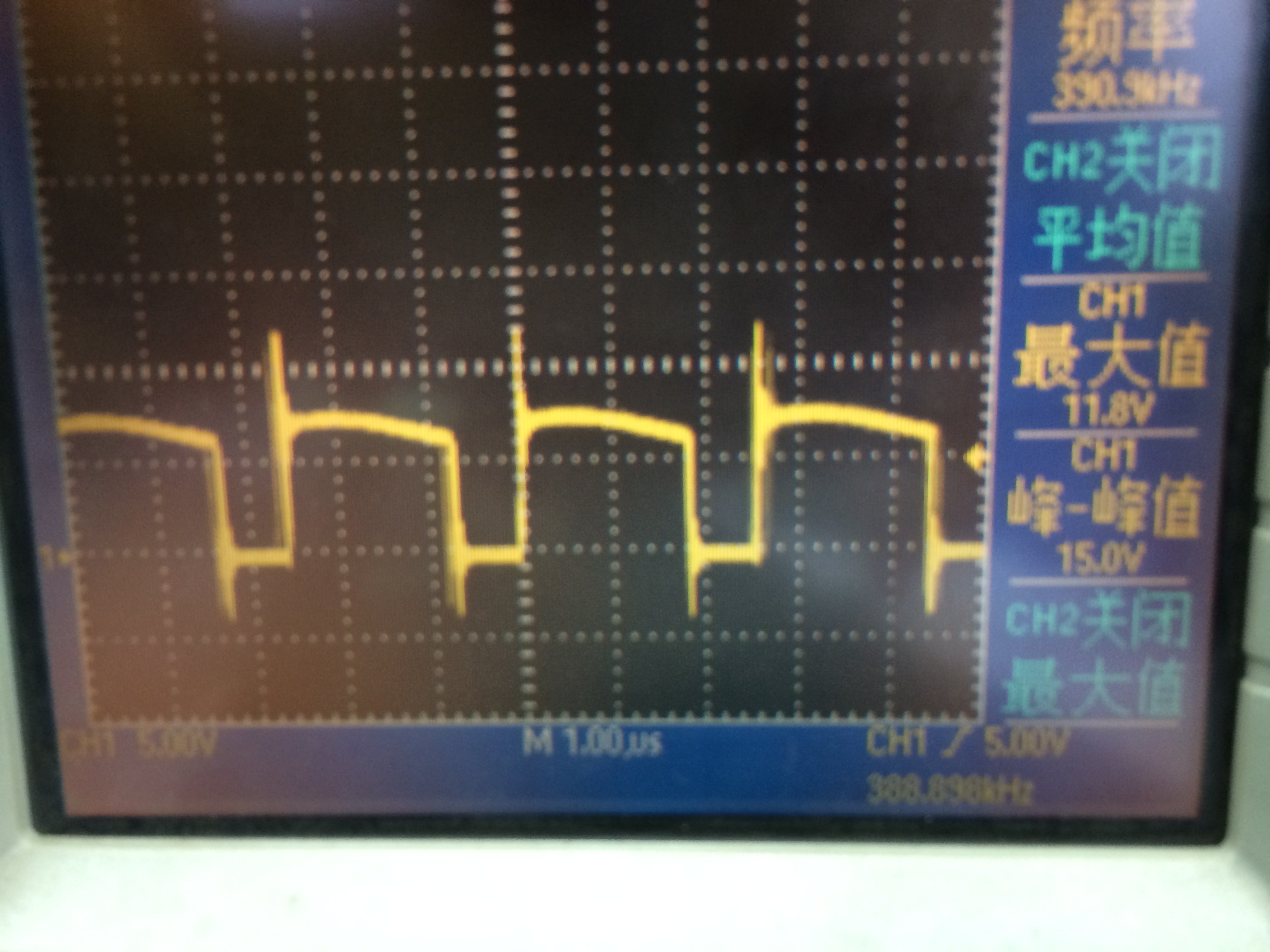

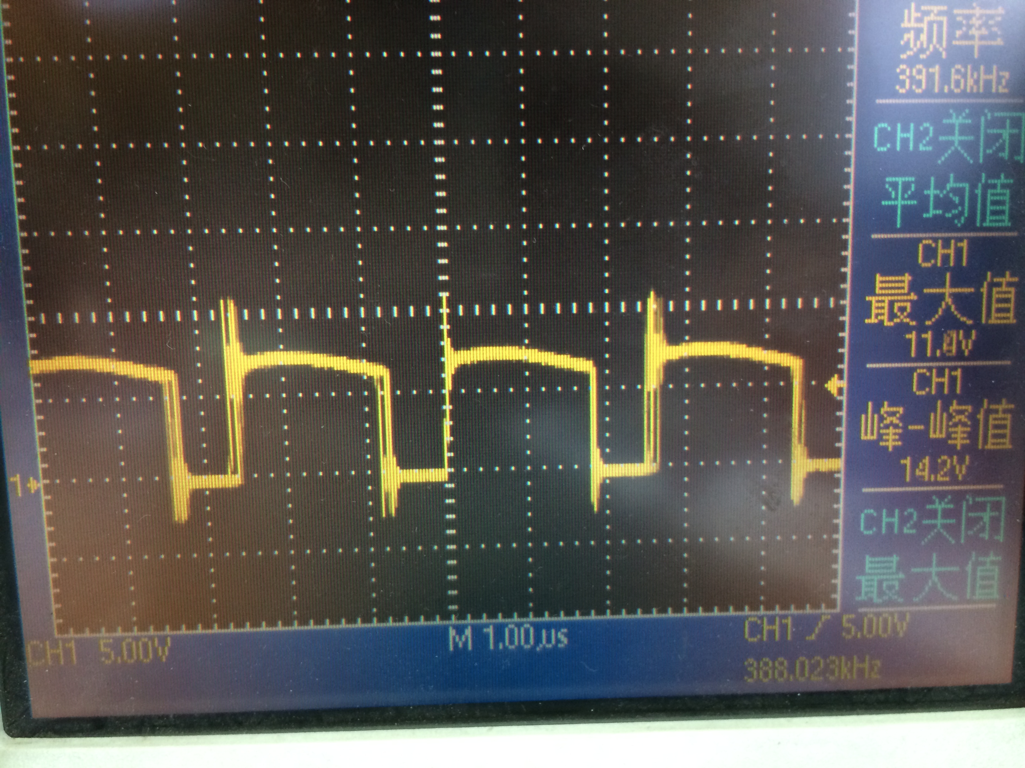

楼主,看你上传的SW波形,在高电平的时候电压已经往下掉了,而你输入电容已经加得很大了。这应该是电池供电的原因。你可以试用直流源供电去测一下,而且RF引脚悬空应该是500kHz,你的工作频率现在是400kHz。
今天直流电源一直在用着才有时间测 ,用直流电源试了下 也不行。这个是新焊的板子 不到8A 就震荡了,现在工作开始的时候,就有些震。刚想去给您抓个图片,但是现在根本没有输出了,Vreg 5.2V ,PG低电平了 。诶,我现在一共做了15块电路了 3批 基本每批块都会出现这个情况 真心无力啊

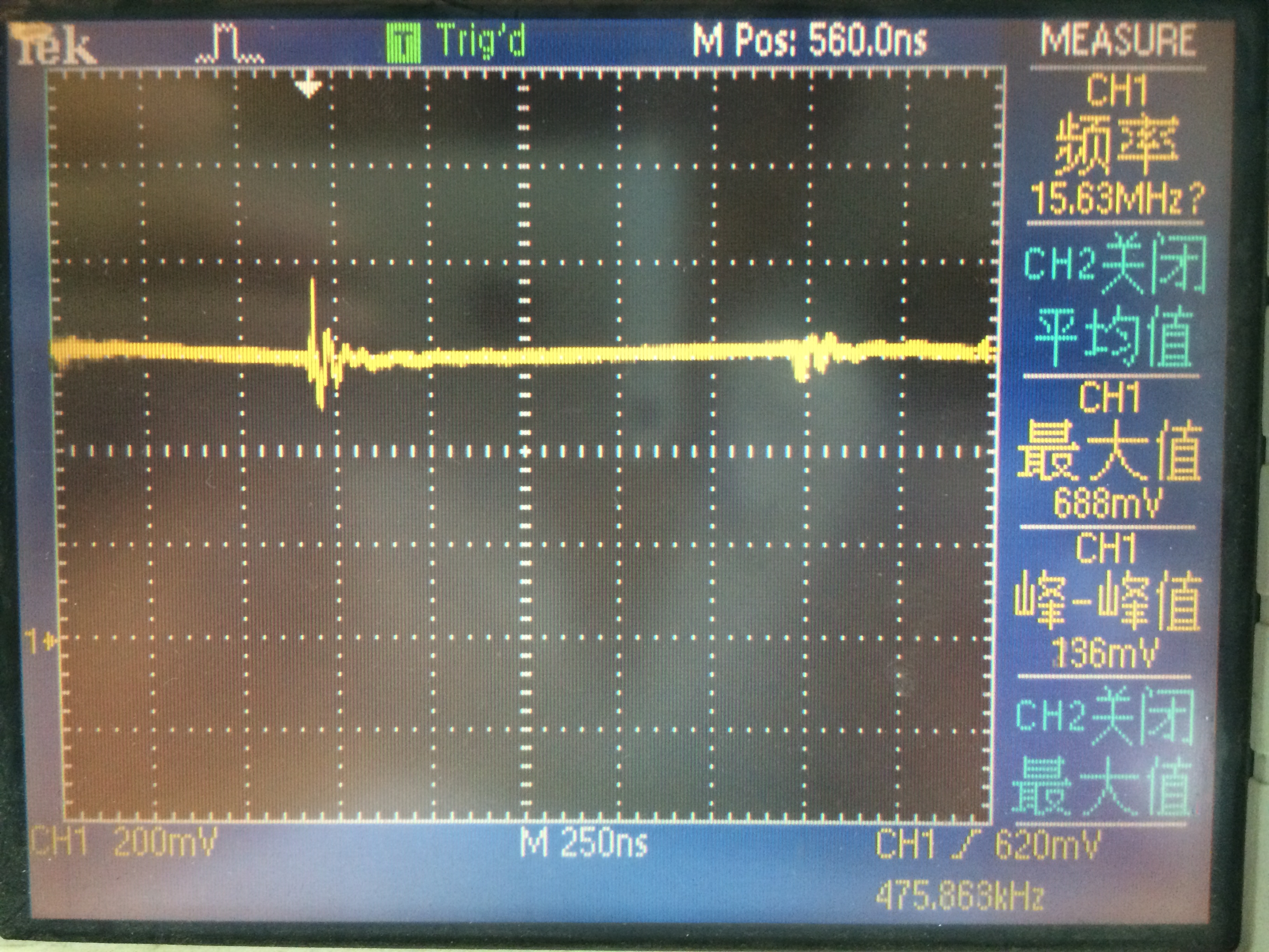

1.电感的饱和电流是多少?
2.上传一下FB脚交流耦合情况下的纹波特性,看是三角波还是半波正弦? 如果不是三角波,说明纹波注入电路不正常。
3.尝试降频运行.
1. 从纹波波形来看,纹波注入电路是正常的,只是噪声有些大,需要优化反馈路径。(取样点在输出电容之后,取样路径不要经过干扰源(电感))。
2.尝试在Cac(C65)电容上串联一个数百到数千的电阻,以减小由于输出噪声注入到反馈节点。
3.尝试测量电感上的电流波形,以确定电感电流没有饱和。
4.尝试使用更薄的PCB,以增加层间电容。

波形稳定性,随着输入电压下降而变化,当我输入是8.4V的时候,波形是抖动的,当输出5A的时候抖动比较利厉害,这时候我把输入电压降到7.4,波形就稳住了后面就是波形不稳-降电压这么个循环一直降到6V,输出8A了,然后,输出5V直接拉低了。
后来我又直接给8.4V的时候,波形最稳定的点是输出电流4.65A,在此之前和之后都是抖动的
最后我又试了 6V稳定直流电压,直流电源最大的输出电流只能到10A,
在输入为6V10A 的情况下,输出电压随着电流增加缓慢下降,从5V下降到4.64V ,这时候输出电流7.81A ,5V输出瞬间拉低,又升高。
具体就是这么个情况。是因为反馈环路,和输出电容的影响,造成系统不稳定么?
