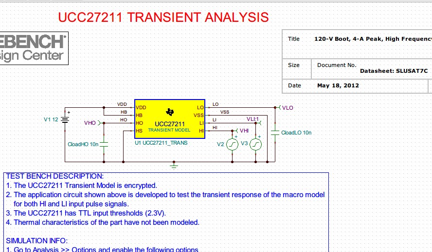

我想请教下UCC27211的正确接法,因为我在测试它时,一直没能正确的输出
datasheet中的经典接法
一开始我是按照这样接的,没有接负载(MOS管),HB和HS间电容选的是0.1uF的,我的输入是10kHz的3.3V PWM波,Lin和Hin两路互补,始终没有输出,芯片也不发热,但用示波器能看到,LO的输出是10kHz的,但本应为高的输出变成了高频振荡,平均电压很低,HO一直为高,在10kHz附近,有尖峰。然后只好再看datasheet.看到下面这个。
按照这个,把LO和HO的输出接上了10nF的电容,接上示波器一看,有输出了,但3s过后,芯片就冒烟烧掉了。后来下载了TINA-TI模型,官方例程的连接方法和datasheet不一样
所以我又按照这个搭建了一个电路,也就是HB接到电源,HS接到地,输出有10nF电容,接上示波器确实有波形,但3s过后芯片又冒烟了。
关于焊接——没有处理背部的焊盘,但确定没有短路。
