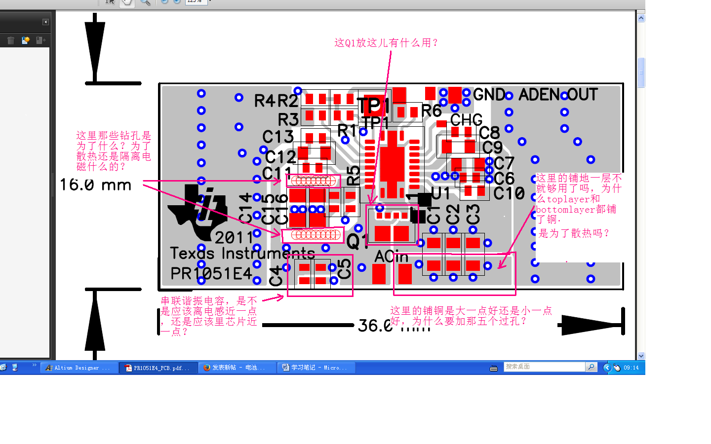

1)不能理解电路图中那个Q1:A,Q1:B双MOS那样接的作用?评估板上没那么接啊?
2)在贵公司的BQ51050B的datasheet中,给出Rfod的值为188欧姆,而在bq51050BEVM-764中给出的R2(就是Rfod)的值为200欧姆,两者到底选哪个?有什么不同呢?
3)在PR1051E4_PCB中,许多他PCB布局布线的方法我不能理解?在截图中标出了,我是一个初学者。非常希望你们给我讲讲,谢谢。

    大部分的打孔是为了散热。串联谐振电容应该近一点。否则线路也是电感,这样寄生很多参数。隔离有很多种,可以磁珠,可以0欧姆电阻等等。top和bot都裸铜,明显散热。那边铺铜是应该大一点的好。
