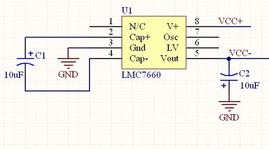

我在使用LMC7660为运放供电的时候,输入+5V,输出只有-1.5V,输入+7.5V时输出是-5V,负电压不足。
电路如下,其中C1和C2用的是贴片钽电容。

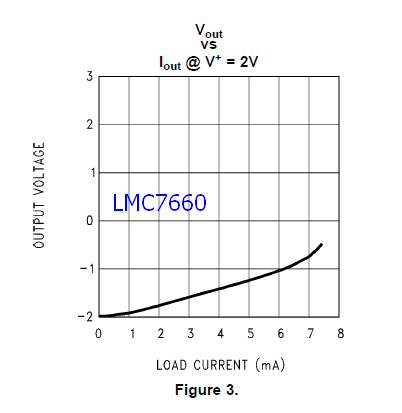

这是否与7660输出电阻大小有关?电路中有多个运放(8个),是不是7660带载能力弱导致的?

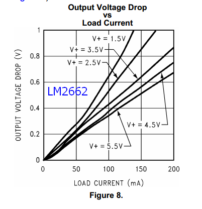

我发现LM2663管脚与LMC7660是兼容的,只是电压范围不同,它的带载能力是否强一些或者它是否合适?
对比了下LMC7660,其带载能力确实很弱,以-5W为例,在负载为20mA的时候,电压已经跌落到-4V了,如果你的负载更重的话,电压跌落会更多。
而LM2662,50mA的负载时候,电压跌落才0.2V
LM2662的带载能力已经比较强了。看你的负载也是只有8个运放,应该用不了多少电流,可以试着优化一下,是否可以减小负载。多个运放并联使用的话,注意均流问题。可以单独给各个运放供电。
你好,在LM2662的datasheet里面有关于布板走线的相关说明,开关电源的走线尤其重要,尤其是当负载为运放时。你这里的尖峰应该是线路寄生电感引起的,在走线时,飞跨电容和输出电容离芯片尽量地近,同时输入电源到芯片的连接线尽量短而粗,减小线路的寄生电感,从而减小电容充放电时充放电电流在寄生电感上产生的电压尖峰。
