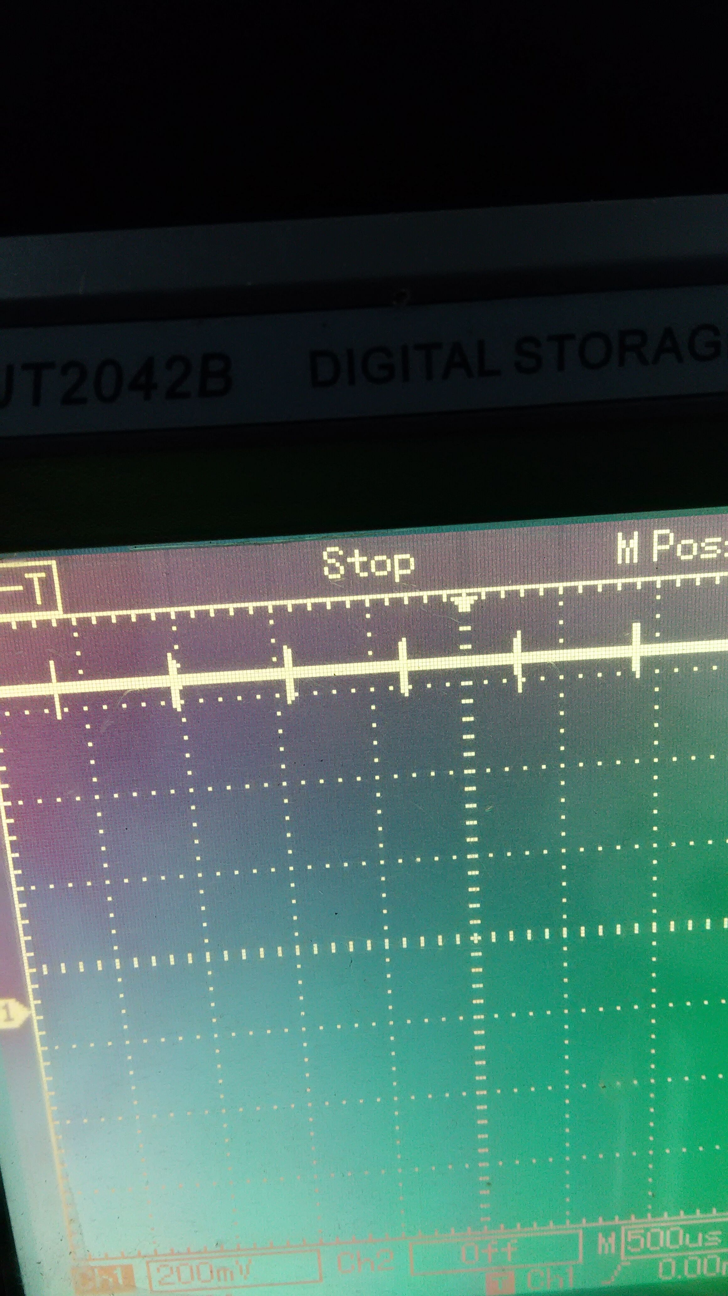

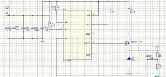

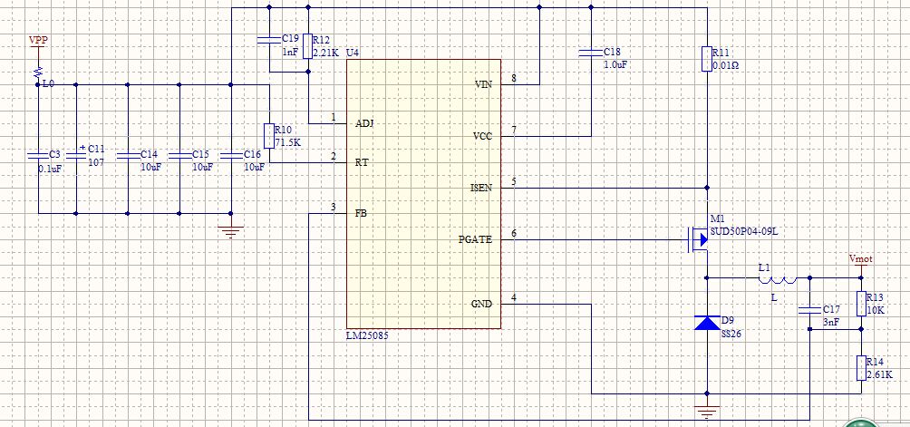

测试一下M1的工作频率,看看是多少HZ的。是否与输入电压的波动相对应。

确认一下是不是测试的问题?在输出并联一个0.1uF的陶瓷电容。
