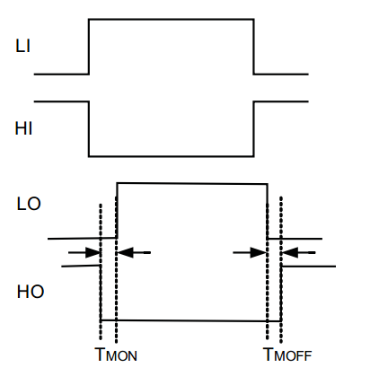

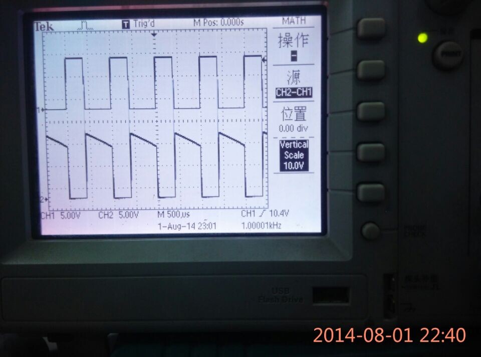

如果用UCC27211做mos管驱动要不要额外的死区控制呢,按照手册上讲的,似乎不需要额外的死区控制,但是经过实际测量后,发现没有死区,同时上管波形有畸变,不知道是怎么回事,电路图采用数据手册上的电路,自举电容为104,工作电压12V,请老师们释疑。
波形比较正常,所谓的死区,是指一路的驱动关闭,到另一路驱动开通中间的延迟时间。多数是为了电路应用中,避免上下管直通。一般是由前端控制27211的PWM波来实现的。
