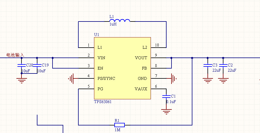

你好,检查一下所加的负载是否太大了,把负载电流设置为500mA试试是否能稳定,此外芯片底部的thermal pad请与接地的铜箔焊接起来。
