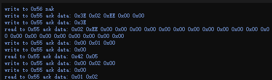

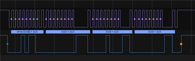

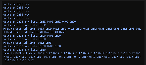

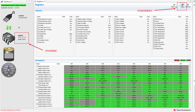

您好,情况是这样的,通讯盒子不能与芯片通信。一般情况下,比如我使用BQ27452,打开上位机Battery Management Studio时会自动识别到芯片。而现在同样时连接到正常工作的BQ4050上,却不能正常扫描。使用逻辑分析仪获取通讯数据如下。
                                          2. BQ4050通讯数据                                                                                                                                                    2. BQ27542的通讯数据
显示在扫面0x0002子指令时,读取有些异常。以上。
