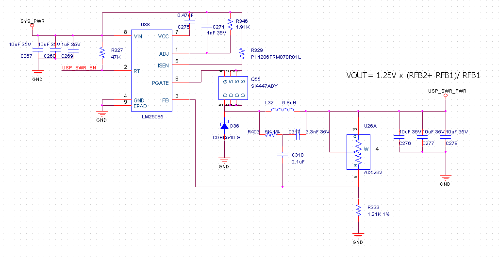

原理图按照datasheet中典型电路设计,RFB2使用RDAC调节Vout电压,如附件。。。
如下应用
Vin=20V,Vout=5~20V可调, Imax=4A;
RT=47K,Vin=20V时,ton≈450ns;连续模式下Fs约600KHz不到....
根据datasheet中纹波注入电路的Rr,Cr,Cc计算方法,算出的值如附件原理图,
空载时,发现Vout输出异常,有明显锯齿波ripple,且Vout只能调节到7V左右,再加大RFB2值,电压也调节不上去...
如果加500mA loading,输出还是异常,电感啸叫.
是否是我纹波注入电路的参数计算有问题?麻烦指导下
  • 亲;系统很可能自激了。
    首先;电流反馈回路,建议在电流检测端加少量的RC延时以滤除杂波。
    下面;建议调整一下反馈网络,从描述看;前馈可以有些过了。

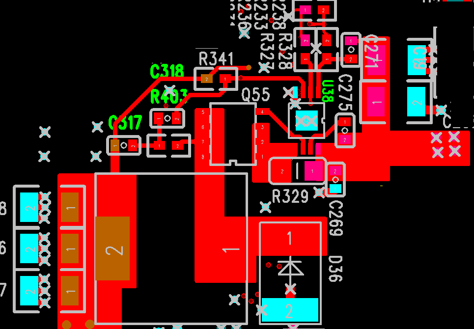

    建议贴个PCB图;确认一下是否有前后级交调干扰。
  • "首先;电流反馈回路,建议在电流检测端加少量的RC延时以滤除杂波"
          您指的是ISEN端,防止触发current limit?
    "下面;建议调整一下反馈网络,从描述看;前馈可以有些过了。"
         这部分可以具体点吗,不是很懂...
    layout 如附件,8层板,大部分器件都放top层
  • 重新设置纹波注入电路RC参数,Rr=100K,Cr=3.3nF,电路可以正常工作。
    但是空载时,当Vout调节到接近Vin的时候,如18V,输出不稳,可以看到明显锯齿波...这个是为什么?如何解决?
    如果加上负载(e.g. 1A),则可以调节Vout至Vin(上管一直打开),但是Vout接近Vin的时候,Fs明显降低,只有原来一半不到,Vout有较大纹波...为什么Fs会明显降低呢?
    在datasheet中看到如下公式,连续模式下,Vin一定,Vout越大,Fs应该越大才是,为什么Vout接近Vin的时候,反而Fs会骤减呢?

  • 亲;这还是系统不稳定造成的。由于空载时;电流断续,LPF网络会进入超越函数区,引起系统开环增益增加,系统会变得不怎么稳定。
    建议亲做这两个尝试:
    1)增加电感量或输出电容量。目的是改变主回路传递函数,达到比较稳定的状态。
    2)增加假负载。增加系统阻尼,改善系统传递特性,使系统趋于稳定。
