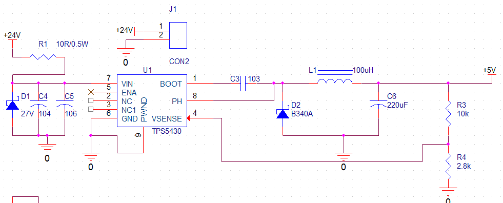

您好,最近调试TPS5430发现上电后5430很烫,一段时间后就开始过热保护,不断的跳电流。输入24VDC,输出5VDC,电流0.1A,但是用的续流二极管是B310,3A/40V的,100uH电感220uf电容。不知道是不是这个续流二极管的原因。第9脚已经接地,PH也做了个大面积铜箔。谢谢

0.1A的电流,负载已经很小了。需要检查下你的芯片是否正常工作。
首先确认下二极管是否是肖特基或者快回复的。再测试下带载时候的输出电压是否稳定,最后确认下BOOT和PH之间连接0.01uF LOW ESR电容。能上传原理图看看最好。
已解决,谢谢,5430坏了Jason Shen 说:1.检查电感是否饱和?
2.检查是否稳定?
已解决,谢谢,5430坏了LIANGPING HU1 说:0.1A的电流,负载已经很小了。需要检查下你的芯片是否正常工作。
已解决,谢谢,5430坏了Airwill 说:有可能,测试一下输出脚波形, 开关电路工作正常没有?
