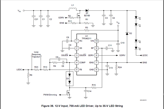

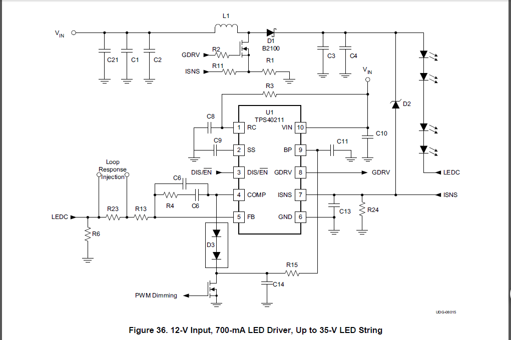

如图,PWM dimming接哪里?
那要是想做一个可调的恒流源 只调节从单片机过来的PWM的占空比行吗 这个电路的其它参数像电阻电容值需要调整吗
可以呀,PWM调光就是这样实现的。你可以调节R6的值来设定LED电流,调节R1的值来设定过流保护。如果你是做入上图的输入12V的升压LED驱动,其他参数可以参考上面的电路。
1.这是一个boost电路,注意如果LED的压降如果小于输入电压,会有问题。
2.输出电流最好不要超过LED能承受的最大电流。
3.总之LED的等效电路是恒压源特性,设计时特别要注意。
