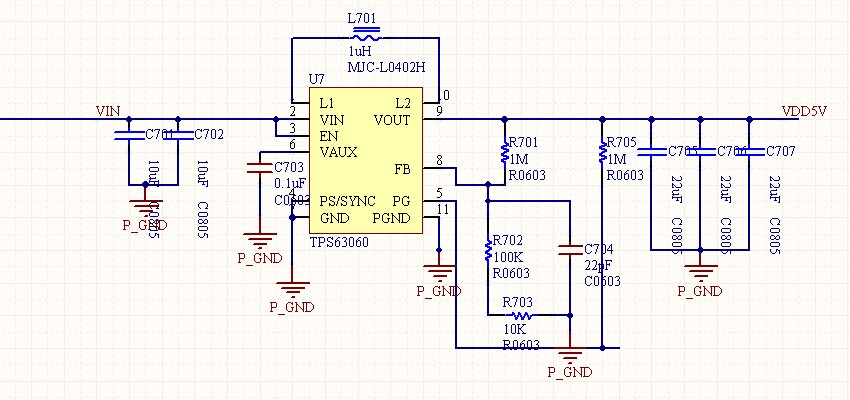

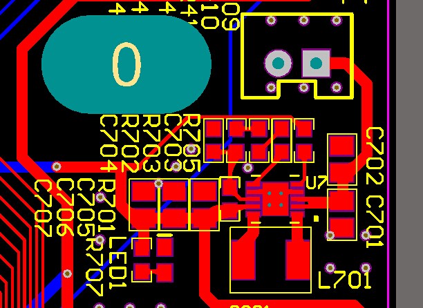

各位好,我用的是tps63060的芯片,输入5v,输出5v,空载的时候输出电压正常,加上负载之后电压下降到4.1v,只有输入电压大于5.7v之后才能正常得到5v,电流也不到400mA,我附上电路图,和pcb,大家帮我看看。
1.检查稳定性?看开关节点的波形是否稳定。
2.检查输入电压源是否限流?
3.测量带载时,FB反馈脚上的电压是否为500mV。
1.电压源没有限流。
2.带载时FB的电压不是500mv
3.开关节点该怎么测?
建议将电感换个封装大的试试。从名字上看,如果你现在用的是0402封装,那么这种体积的电感电流很难做大。
